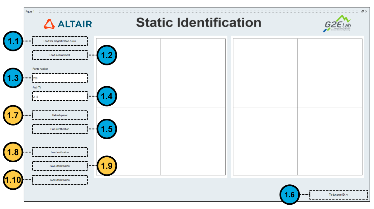

Le premier panneau du MILS offre dix actions pour l'utilisateur (six obligatoires et quatre optionnelles), ces actions sont détaillées dans les paragraphes ci dessous. Les étapes obligatoires sont marquées de pastilles bleus tandis que les étapes optionnelles sont en jaune.
 Figure 1. Étapes de l'identification statique
                Figure 1. Étapes de l'identification statiqueÉtapes obligatoires de l'identification statique

- Étape 1.1: Cliquer sur le bouton Load first magnetization curve, étiqueté 1.1 sur la Figure 1. Sélectionner le fichier de mesure dont le format est donné ici (un seul fichier doit être sélectionné) : Format des fichiers d'entrée et de sortie.
- Étape 1.2: Cliquer sur le bouton Load measurement, étiqueté
                        1.2 sur la Figure 1.

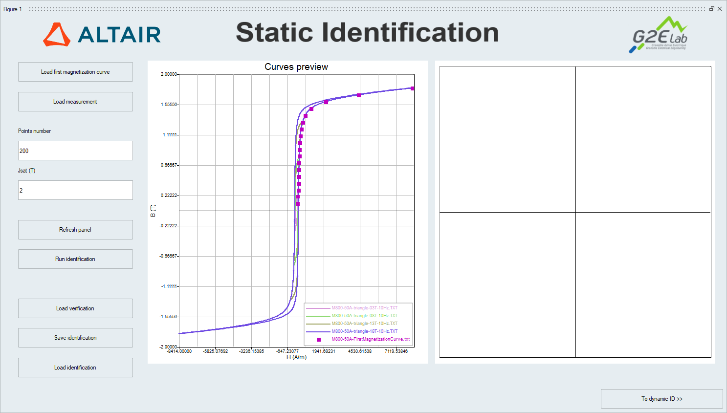

                        fichiers doivent être sélectionnés): Format des fichiers d'entrée et de sortieNote: Une fois les fichiers correctement chargés, les mesures seront affichées dans la fenêtre Curves preview comme montré dans la Figure 2. Figure 2. Affichage de la courbe de première aimantation et des
                                        cycles d'hystérisis chargés dans le panneau de
                                        l'identification statique. Figure 2. Affichage de la courbe de première aimantation et des
- Étape 1.3: Remplir le champ 1.3 de la Figure 1. Ce nombre
                        représente la discrétisation utilisée pour reconstruire une boucle
                        d'hystérésis pour la composante statique du modèle LS. Note: La valeur recommandée pour ce paramètre est un entier situé entre 100 et 500, en augmentant cette valeur, les temps de calculs augmenteront. La valeur par défaut (200) offre un bon compromis entre la précision des calculs et la rapidité de l’exécution de l'algorithme.

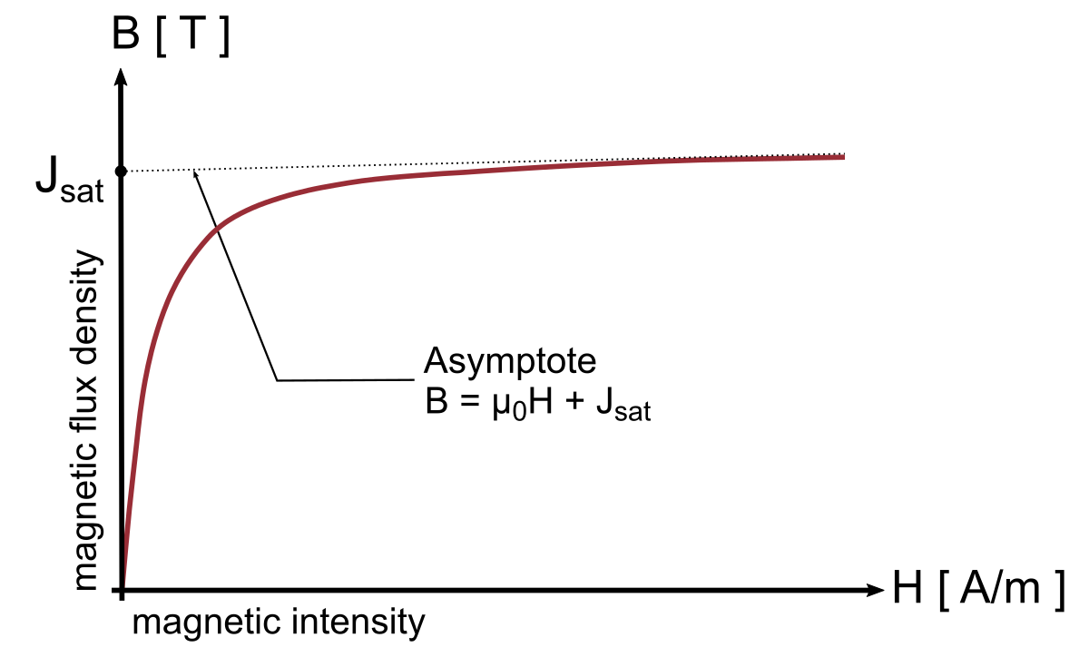

- Étape 1.4:  Renseigner la valeur de la polarisation magnétique à
                        saturation Jsat étiquetée 1.4 in Figure 1. Note: La valeur de Jsat est mesurée en teslas et peut être obtenue à partir d'une courbe B(H) anhystérétique comme montré dans la Figure 3. Figure 3. Valeur de la polarisation magnétique pour une courbe B(H)
                                        donnée. Figure 3. Valeur de la polarisation magnétique pour une courbe B(H)
                                        donnée.
- Étape 1.5:  Lancer l'identification en cliquant sur le bouton “Run
                            identification”, qui est identifié avec la pastille 1.5 dans la

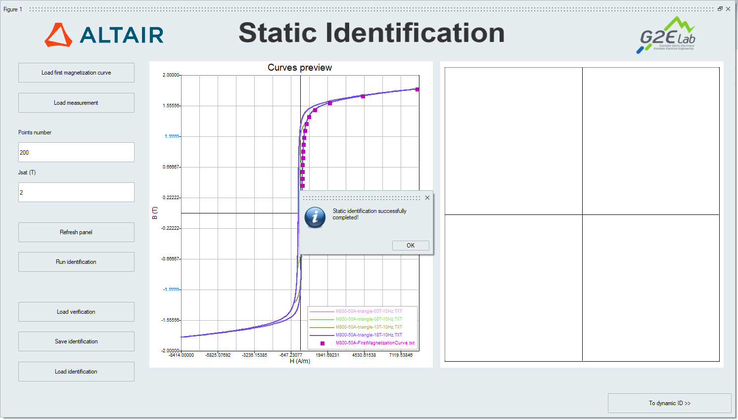

                            Figure 1.Note: Le temps de calcul requis pour identification statique complète varie en fonction du nombre de fichiers de mesures chargés. L'identification peut prendre plus d'une heure, à la fin d'une identification une fenêtre pop-up apparaît pour prévenir la fin de l'identification. Figure 4. Message annonçant la fin d'une identification. Figure 4. Message annonçant la fin d'une identification.
- Étape 1.6: Une fois l'identification terminée cliquer sur le bouton To dynamic ID (étiqueté 1.6 dans la Figure 1) afin de continuer vers Panneau 2 : Identification dynamique.

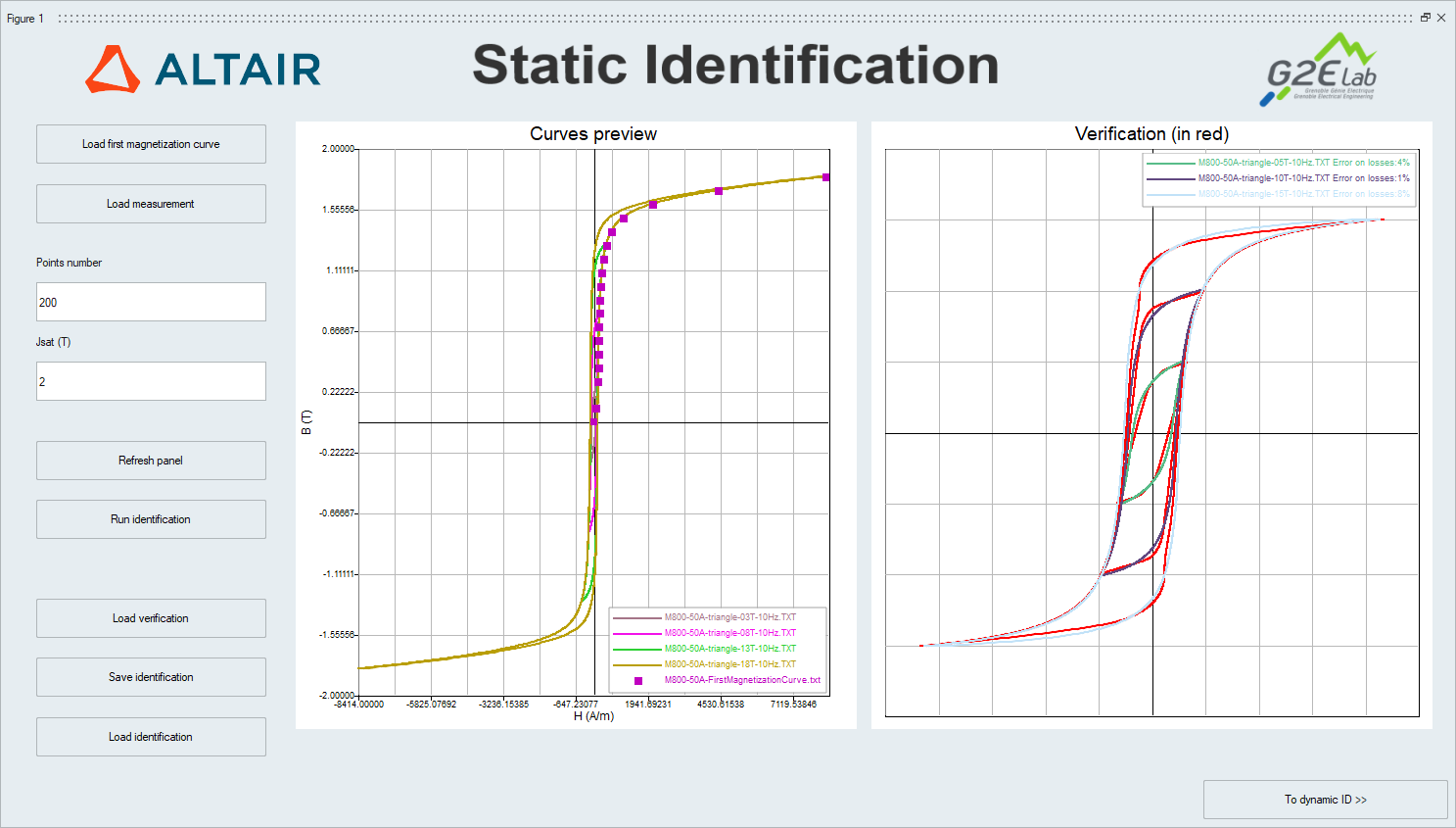

- Verification: Après une exécution des étapes 1.1 à 1.5, une vérification
                    optionnelle de la réponse du modèle LS peut être faite. Cette vérification
                    reconstruit un cycle d'hystérésis à partir de mesures ; pour ce faire, cliquer
                    sur Load verification (identifié à 1.8 dans la Figure 1). Cette action
                    demande de charger plusieurs fichiers contenant des mesures.Note: Le modèle reconstruit un signal H' en imposant un B issu du fichier chargé, on pourra par la suite observer les deux cycles (original et reconstruit) tracés dans le graphique Verification comme montré dans la Figure 5.Note: Les cycles d'hystérésis reconstruits sont tracés en rouge dans le graphique Verification.Note: L'erreur relative entre les aires des cycles est affichée dans la légende du graphique Verification comme montré dans la Figure 5. Figure 5. Vérification de l'identification statique Figure 5. Vérification de l'identification statique
