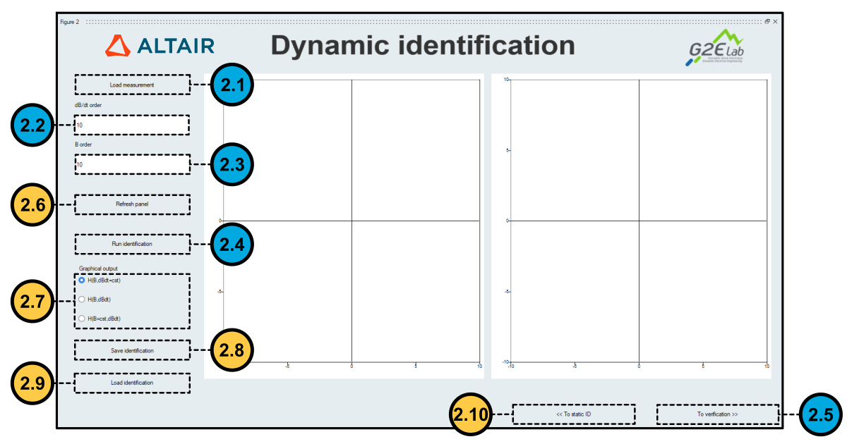

Le second panneau du MILS offre dix actions pour l'utilisateur (cinq obligatoires et cinq optionnelles), ces actions sont détaillées dans les paragraphes ci-dessous. Les étapes obligatoires sont marquées de pastilles bleues tandis que les étapes optionnelles sont en jaune.
 Figure 1. Étapes de l'identification dynamique
                Figure 1. Étapes de l'identification dynamiqueÉtapes obligatoires pour l'identification dynamique

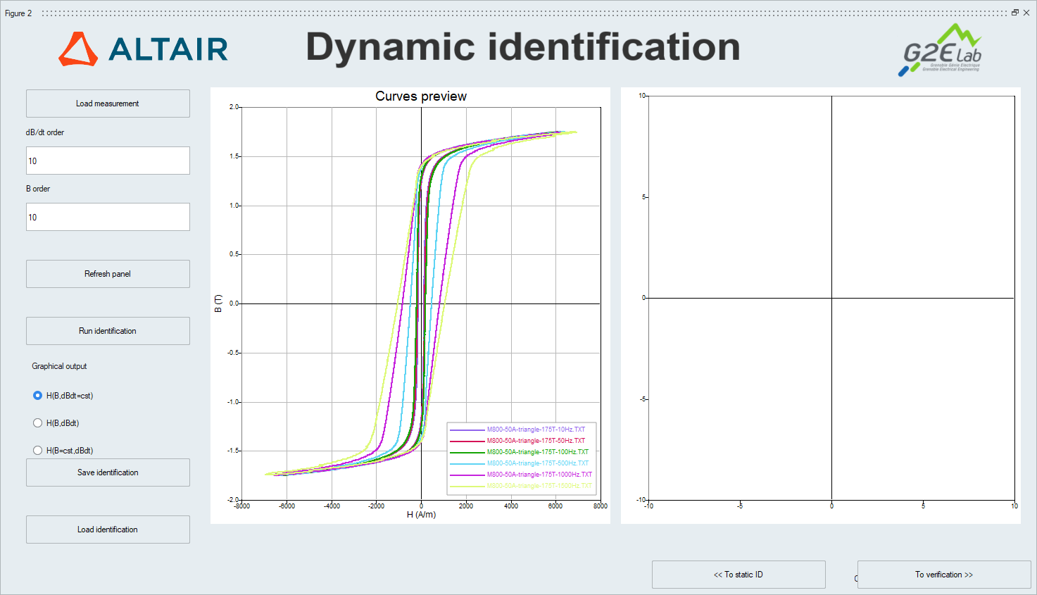

- Étape 2.1: Cliquer sur le bouton Load measurement, étiqueté 1.2
                    sur la Figure 1.
                    Sélectionner les fichiers de mesures dont le format est donné ici (plusieurs
                    fichiers doivent être sélectionnés): Note: Les fichiers utilisés lors de l'identification dynamique doivent être au même format que pour ce panneau : Panneau 1 : Identification statique. Ces mesures doivent être conformes à une syntaxe donnée Format des fichiers d'entrée et de sortie.Note: Une fois les fichiers correctement chargés, les mesures seront affichées dans la fenêtre Curves preview comme montré dans la Figure 1. Figure 2. Affichage des cycles d’hystérésis pour l'identification
                            dynamique Figure 2. Affichage des cycles d’hystérésis pour l'identification
                            dynamique
- Étape 2.2: Remplir le champdB/dt order étiqueté 2.2 de la Figure 1. Ce nombre représente l'ordre de l'interpolation polynomiale effectuée par le MILS.
- Étape 2.3: Remplir le champB order étiqueté 2.3 de la Figure 1. Ce nombre
                        MILS.Note: L'ordre du polynôme des étapes 2.2 et 2.3 doit être compris entre 4 et 20.

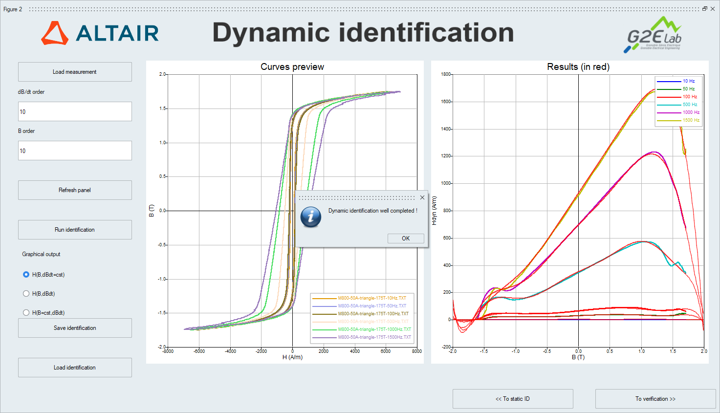

- Step 2.4: Lancer l'identification dynamique en cliquant sur le bouton
                        Run identification qui est étiqueté 2.4 sur la Figure 1.Note: Une fois l'identification correctement réalisée, les résultats seront affichés dans la fenêtre Curves preview comme montré dans la Figure 3. Figure 3. Message annonçant la fin d'une identification.Note: Les résultats sont automatiquement affichés dans la fenêtre Results, comme montré dans la ci-dessus. Les courbes rouges correspondent aux résultats tandis que les courbes multicolores correspondent aux mesures.Note: L'utilisateur peut ajuster les ordres des polynômes des étapes 2.3 et 2.3 et en observant les courbes reconstruites dans la fenêtre Results. Figure 3. Message annonçant la fin d'une identification.Note: Les résultats sont automatiquement affichés dans la fenêtre Results, comme montré dans la ci-dessus. Les courbes rouges correspondent aux résultats tandis que les courbes multicolores correspondent aux mesures.Note: L'utilisateur peut ajuster les ordres des polynômes des étapes 2.3 et 2.3 et en observant les courbes reconstruites dans la fenêtre Results.
- Étape 2.5: Une fois l'identification terminée cliquez sur le bouton To verification (étiqueté 2.5 dans la Figure 1) afin de continuer vers Panneau 3 : Vérification générale.
Actions optionnelles du panneau
- Sauvegarder ou charger une identification:Après une exécution des étapes 2.1 à 2.6, l'utilisateur peut sauvegarder les résultats de l'identification statique pour les réutiliser plus tard avec le bouton Save Identification, étiqueté 2.8 dans la Figure 1. Les résultats sont sauvegardés au format MAT (format du workspace Compose). Réversiblement, un fichier MAT contenant l'identification statique peut être chargé en cliquant sur le bouton Load Identification (identifié à 2.9 dans la Figure 1).
- Rafraîchir le panneau: En cliquant sur le bouton Refresh Panel (étiqueté 1.5 dans la Figure 1), cette action effectue une remise à zéro des échelles du graphique et recharge les courbes.
