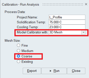

シミュレーションのためのジョブのサブミット
  1. Runグループの解析ツールのをクリックします。
  2. 解析プロセスのパラメータを指定します。3D MeshCoarseメッシュサイズを選択します。
  3. 実行をクリックします。

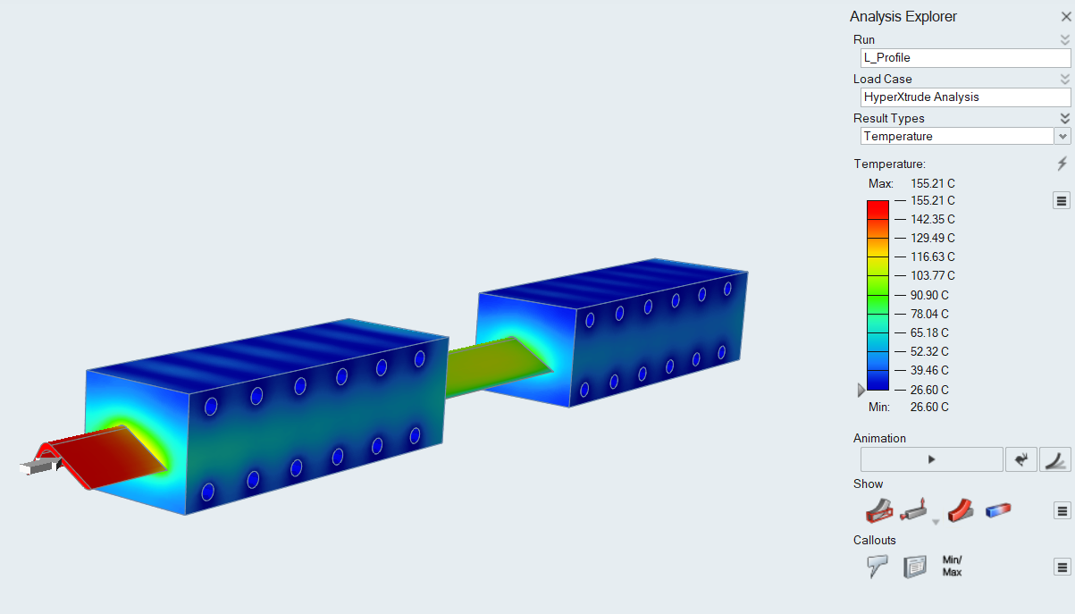

シミュレーション結果の表示
解析が終了したら、解析エクスプローラの実行名をダブルクリックして結果を表示します。
注: L_profile.iepファイルを開いても、同じ結果を表示できます。
