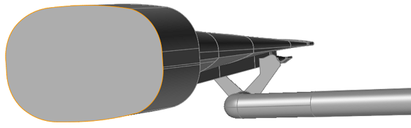

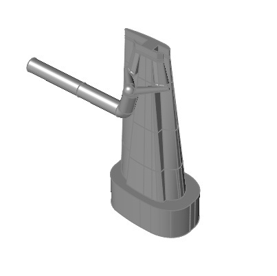

モデルの向きを合わせる

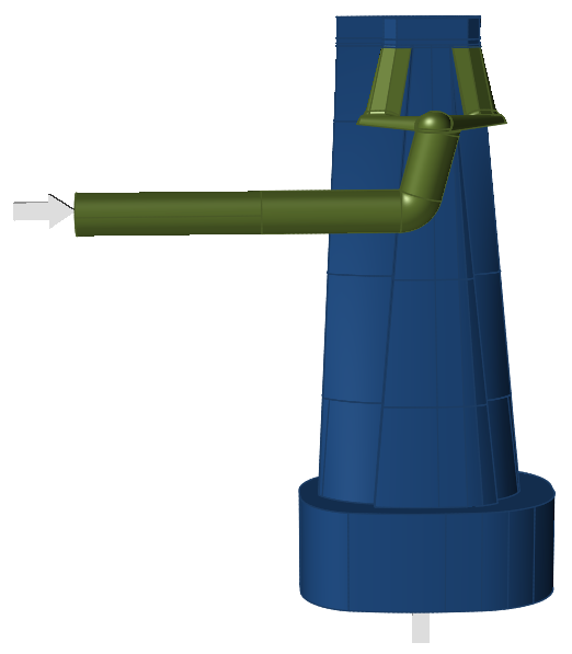

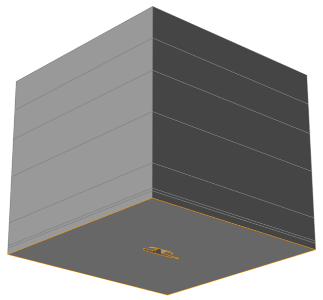

流動ボリュームの抽出
不要なソリッドの削除

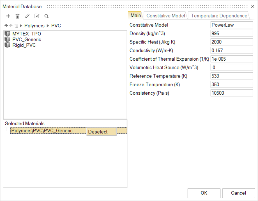

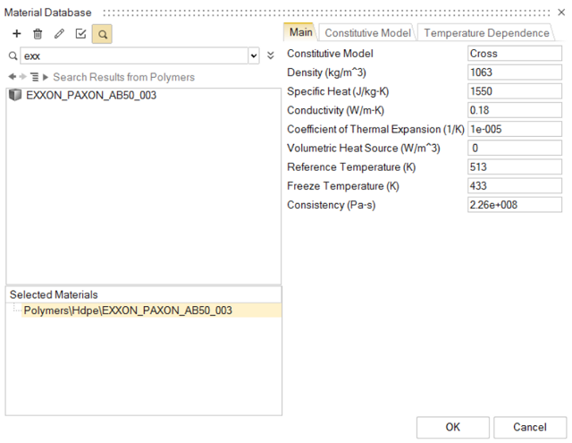

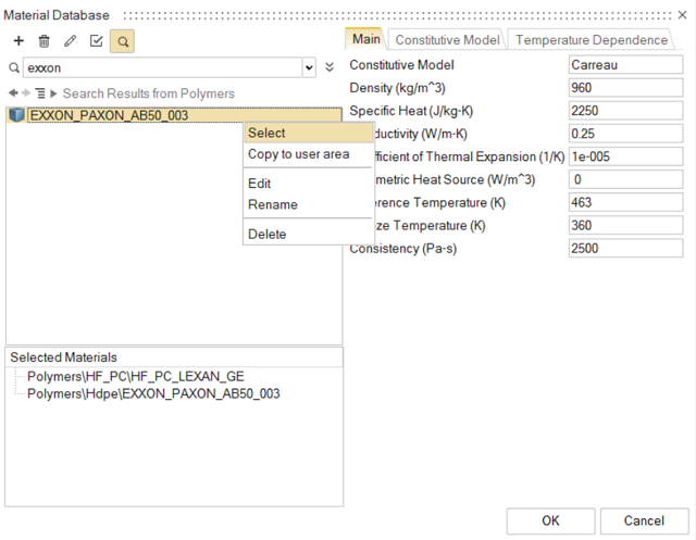

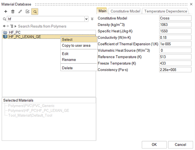

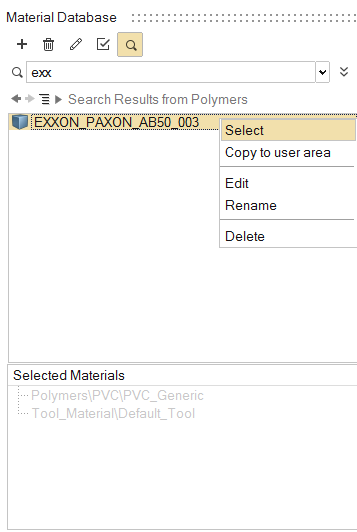

材料の選択
- EXXON_PAXON_AB50_003
- HF_PC_LEXAN_GE

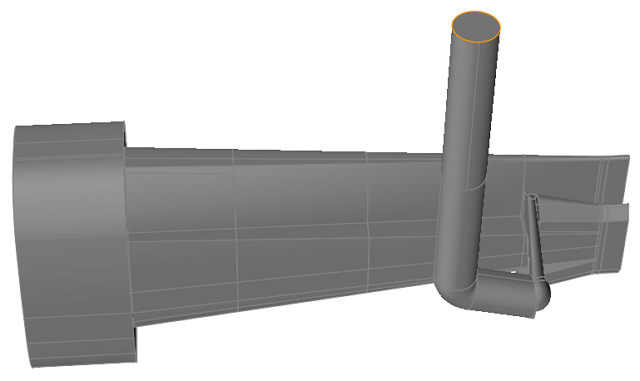

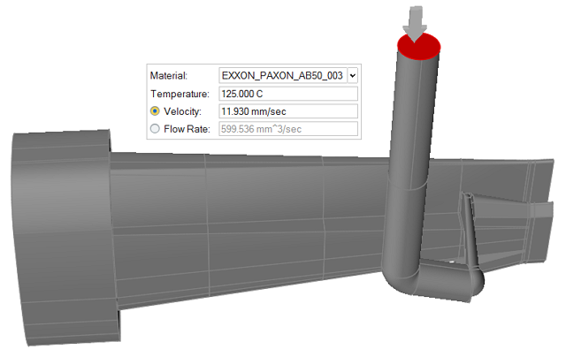

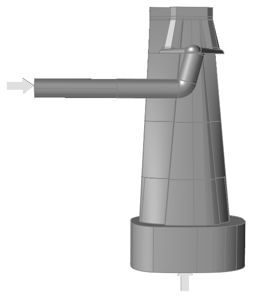

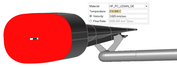

処理データの指定:入口
入口アイコンをクリックします。
ポリマー融液の最初の入口領域にズームインします。
最初の入口フェイスを選択します。入口条件を指定します:
ポリマー融液の2番目の入口領域にズームインします。
2番目の入口フェイスを選択します。入口条件を指定します:
- チェックマークを右クリックして、マウスで移動して終了するか、または右ダブルクリックします。

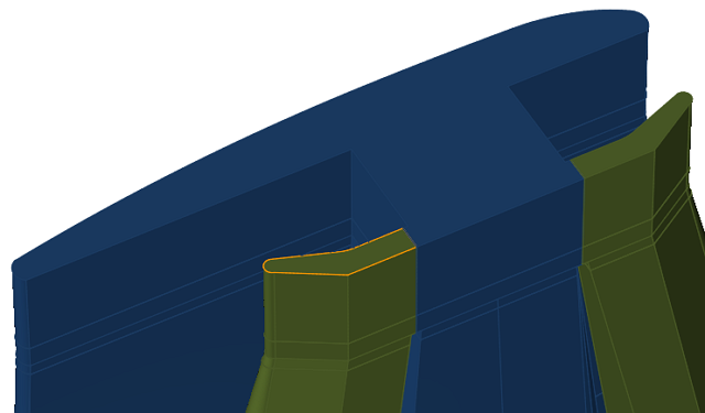

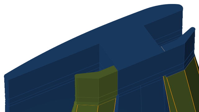

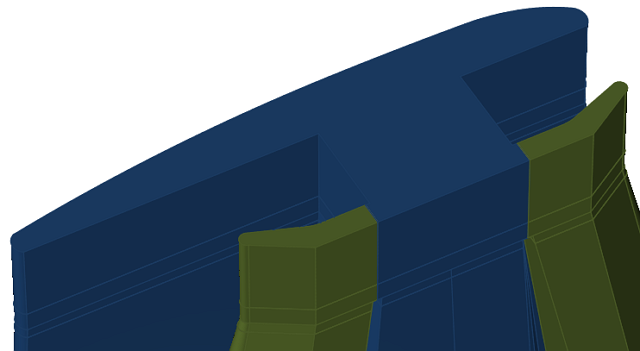

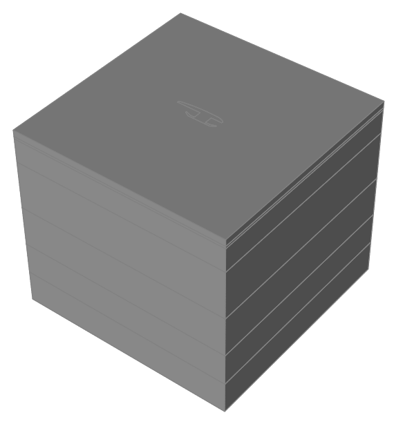

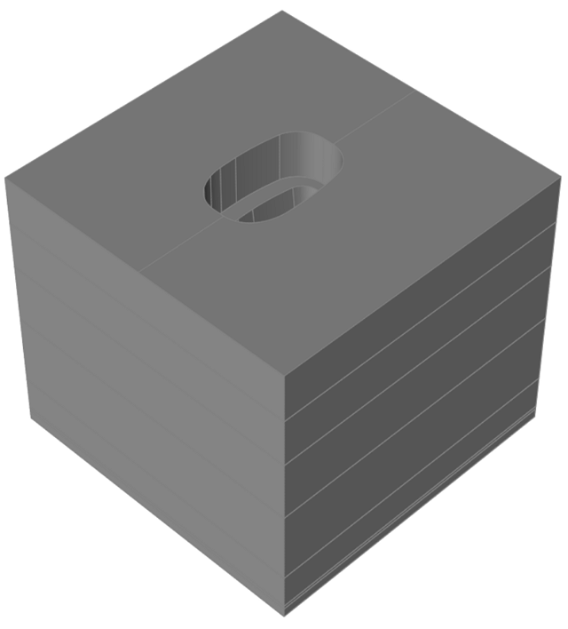

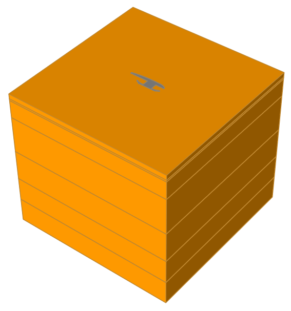

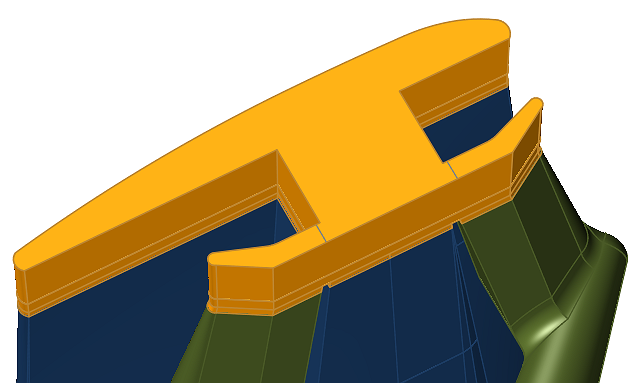

ソリッドのポリマー層への編成

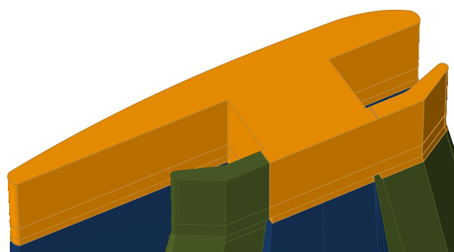

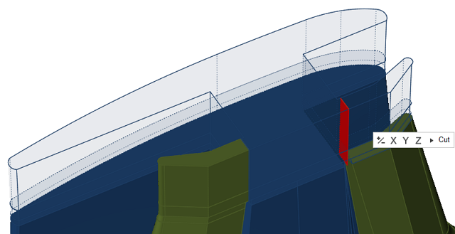

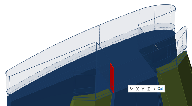

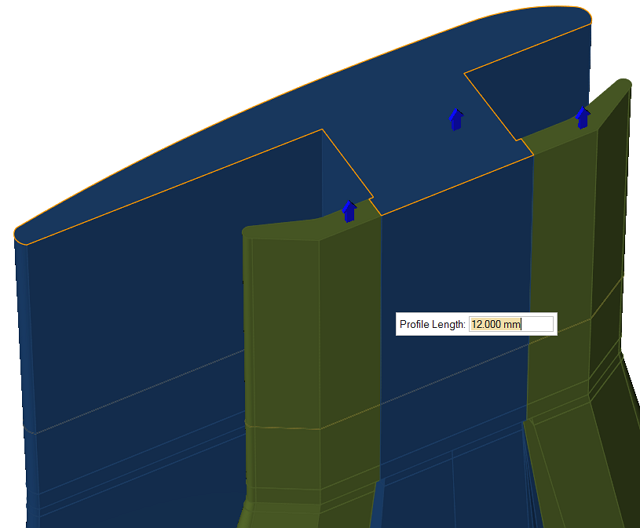

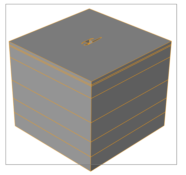

ランドの切り取り

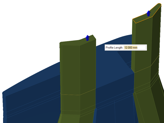

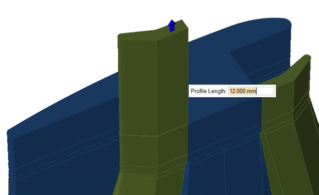

プロファイルソリッドの作成

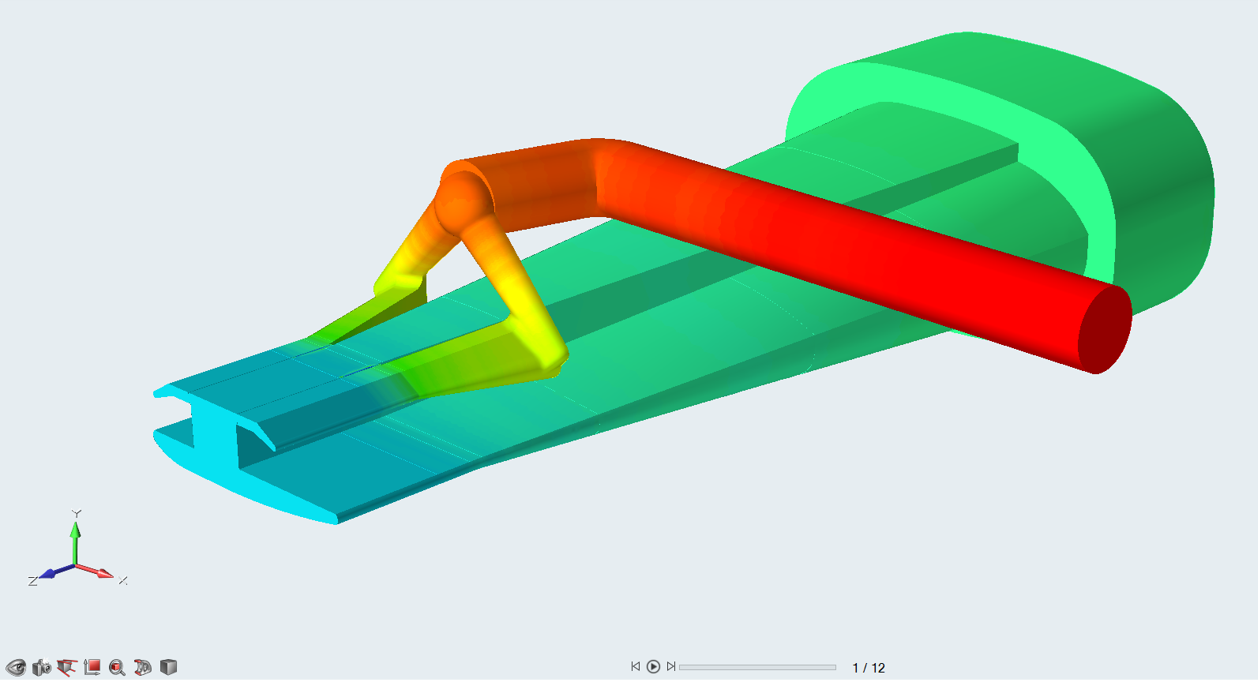

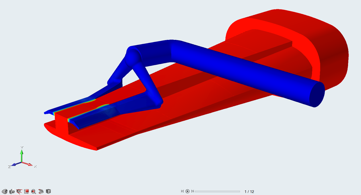

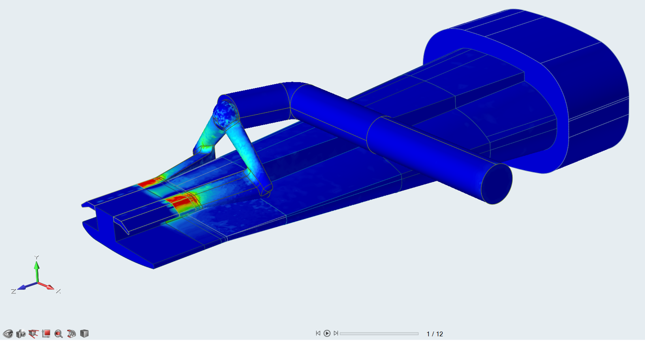

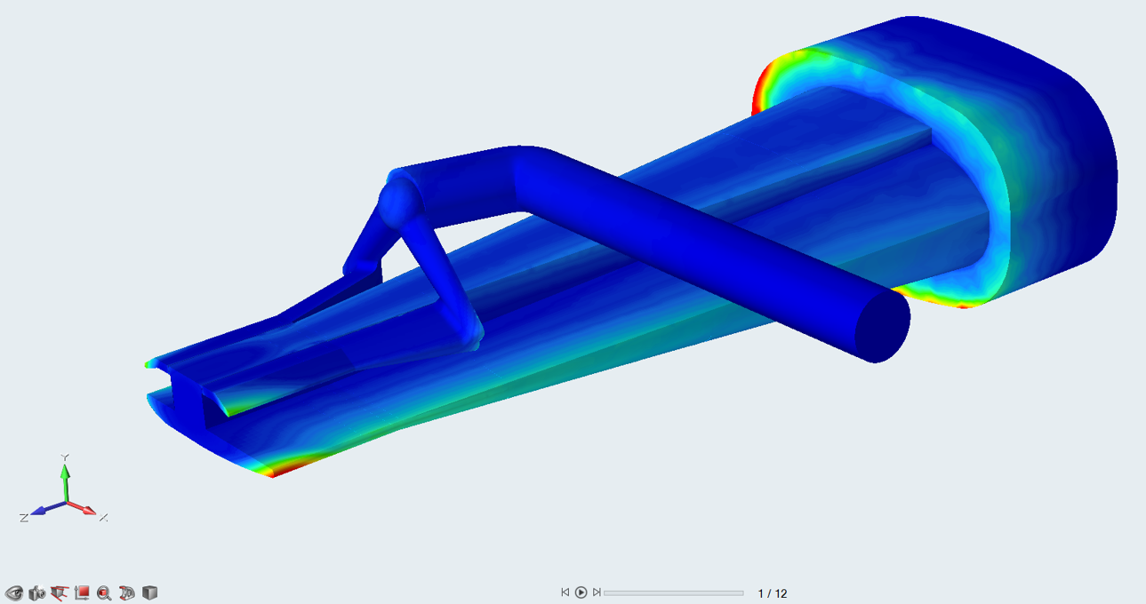

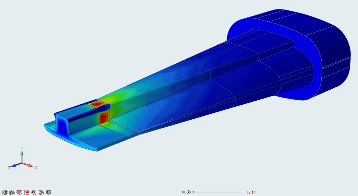

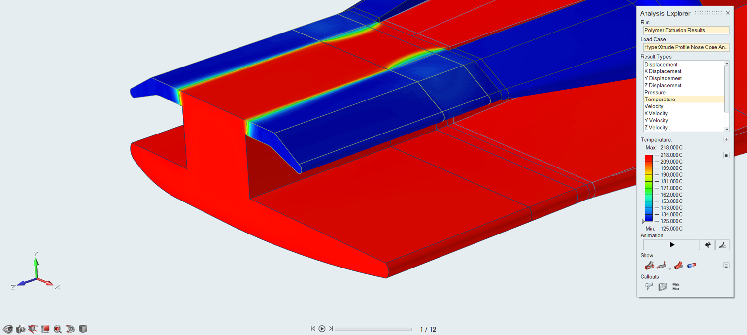

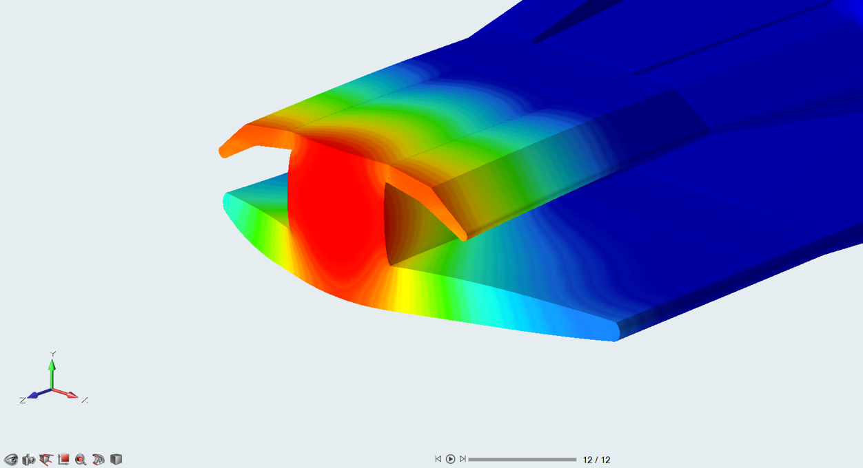

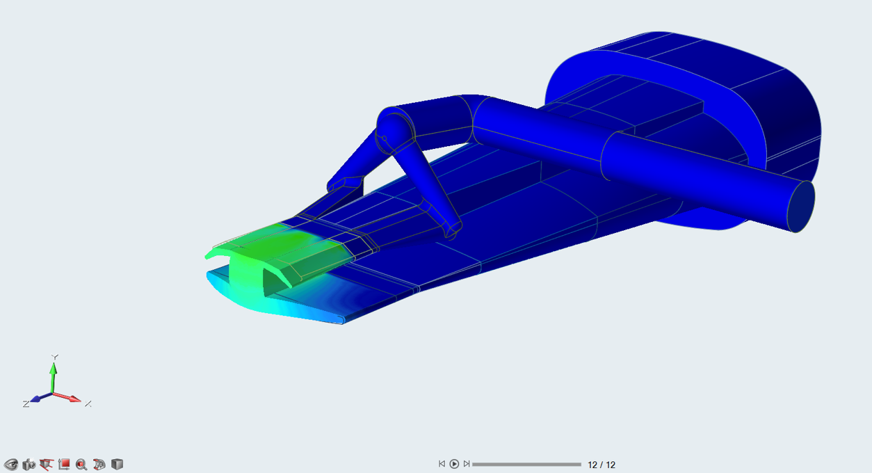

シミュレーション結果の表示

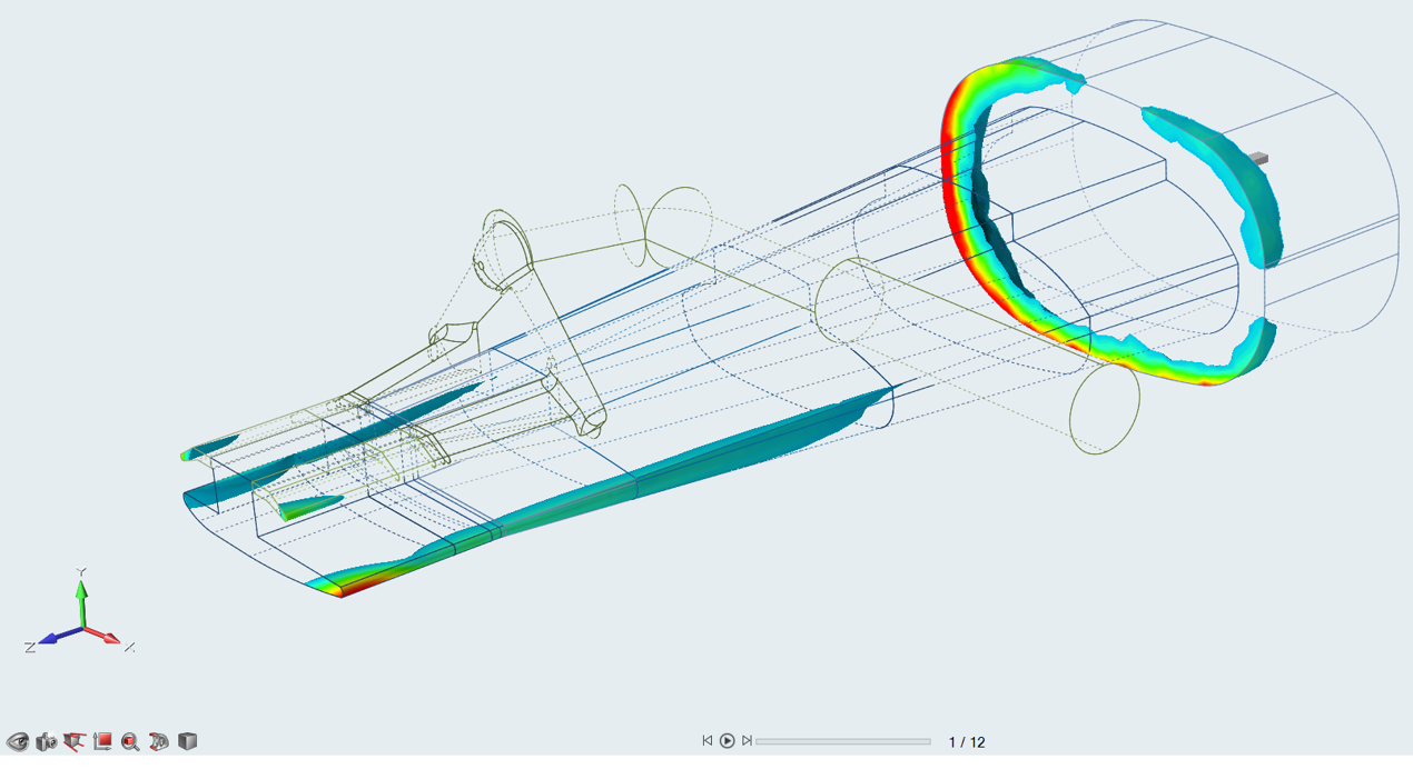

図 1. 速度
図 2. 速度 - ダイス出口
図 3. 変形
図 4. Pressure
図 5. 温度

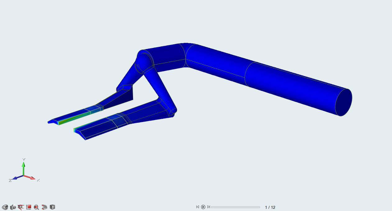

図 6. 温度 - ポリマー層1
図 7. 温度 - ポリマー層2
図 8. 温度 - ダイス出口
図 9. ひずみ速度
図 10. 滞留時間
図 11. 滞留時間
をクリックして、領域分割ラインを選択します。
をクリックして、トリミング操作を実行します。
