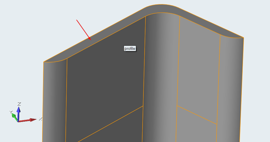

- キャリブレーションリボンをクリックします。
向きアイコンをクリックします。
モデル上の出口サーフェスをクリックします。

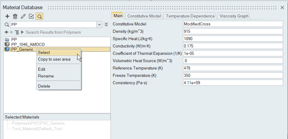

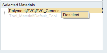

材料の選択

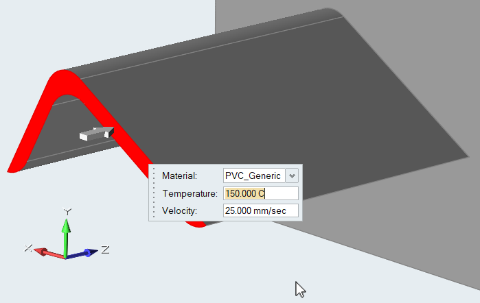

処理データの指定:流入
入口アイコンをクリックします。
入口サーフェスプロファイルを選択し、プロパティを編集します。
- チェックマークを右クリックして、マウスで移動して終了するか、または右ダブルクリックします。

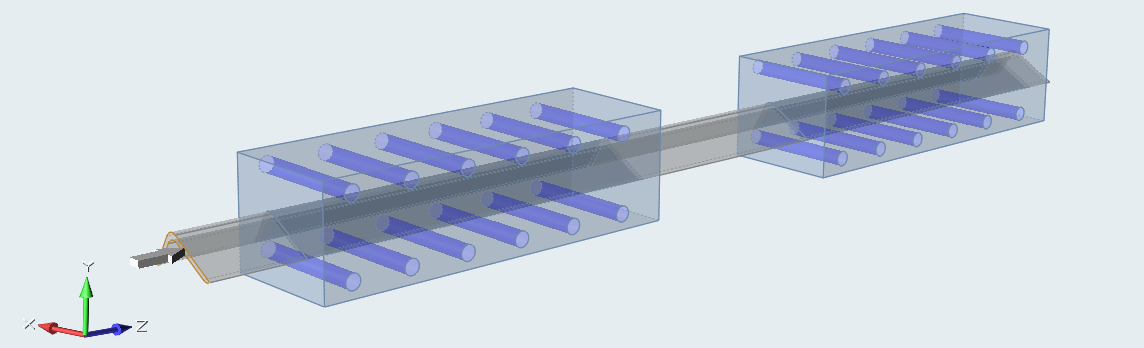

キャリブレータダイスの識別
このモデルには2つのキャリブレータダイスがあります。これらを一度に選択し、プロパティを更新します。
キャリブレータアイコンをクリックします。
calibrator_die1を選択し、ダイスプロパティを編集します。
- calibrator_die2についてもこれを繰り返します。

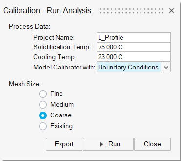

シミュレーションのためのジョブのサブミット
Runグループの解析ツールの
をクリックします。
解析プロセスのパラメータを指定します。3D MeshとCoarseメッシュサイズを選択します。
- 実行をクリックします。
