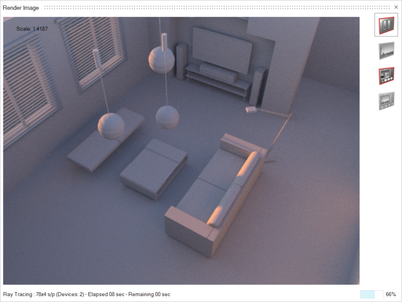

レンダリング
レンダリングはさらに高速なオプションであり、Darkroomの読み込みというオーバーヘッドなしに、アプリケーションでイメージを処理できます。次に、イメージをDarkroomに送信して処理する、またはイメージを保存するオプションがあります。
まず、次を行う必要があります。
        - マテリアルを適用したモデルを開くか、作成します。
 - レンダリング設定を定義します。
                次のいずれかの操作を実行します。
動作 操作 カレントビューをレンダリングする - Ctrl+Rキーを押します。
 - レンダリングタブで、レンダリングアイコンをクリックします。
選択オブジェクトをレンダリングする - レンダリングするオブジェクトを選択します。
 - Iキーを押して、選択したオブジェクトを隔離表示します。選択したオブジェクトのみの表示にすると、選択したオブジェクトが拡大表示され、他のすべてのオブジェクトが一時的に非表示になります。
 - 選択したオブジェクトの隔離表示を解除するには、もう一度Iキーを押します。
イメージのレンダリングウィンドウが表示されます。
- 現在のレンダリングの左下には、レンダリングエンジンの情報、サンプル数、残り時間、経過時間などのステータスが表示されます。
 - ウィンドウの右上に、スケールが表示されます。
 - オプション:
                レンダリングを管理するには、次の操作を実行できます。
表 1. イメージのレンダリングオプション 動作 操作 レンダリングを再開する レンダリングの一時停止/再開をクリックします。
レンダリングを一時停止する レンダリングの一時停止/再開をクリックします。
イメージを保存する イメージの保存をクリックします。
レンダリングをDarkroomで続行する レンダリングをDarkroomで続行をクリックします。
イメージをDarkroomに保存する イメージをDarkroomに保存をクリックします。

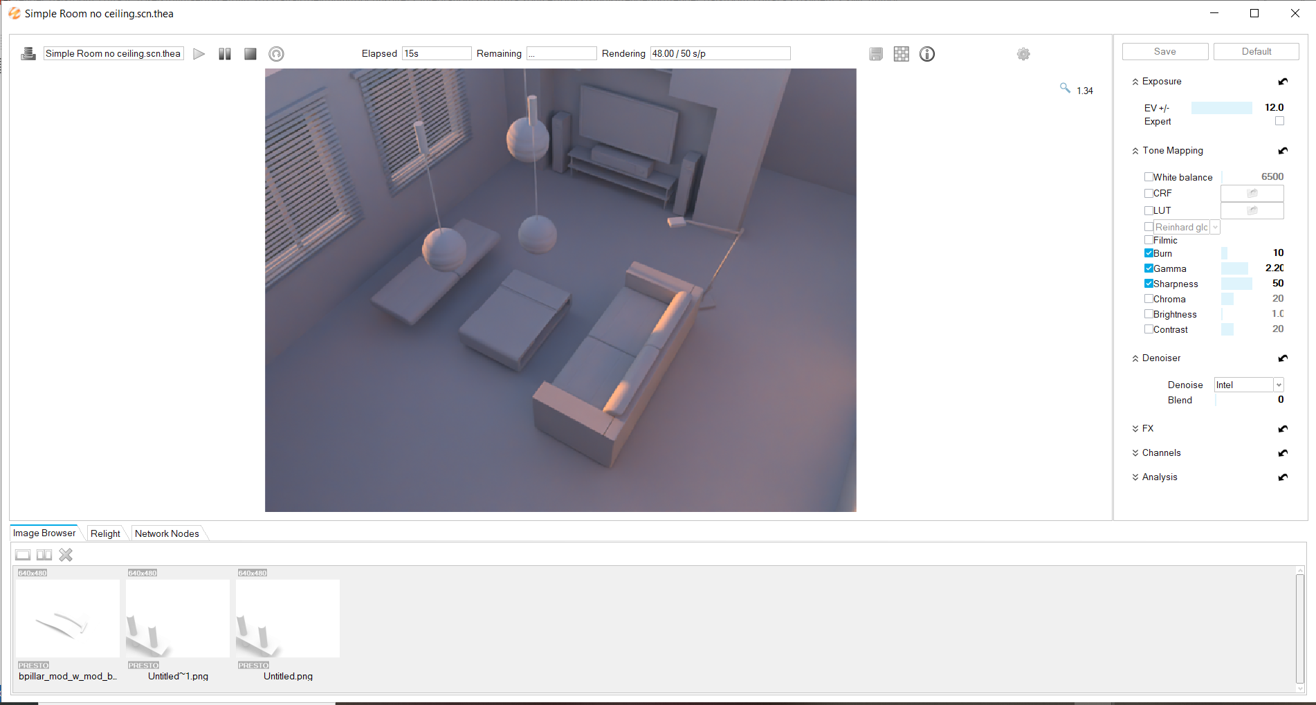

Darkroomでレンダリング
Darkroomでのレンダリングの読み込みには時間がかかりますが、キューでレンダリングしたり、保存したレンダリングを直接管理したり、後処理を直接実行したりできる利点があります。
まず、次を行う必要があります。
 - レンダリング設定を定義します。
                次のいずれかの操作を実行します。
動作 操作 カレントビューをレンダリングする レンダリングタブで、Darkroomでレンダリングアイコンをクリックします。
 - レンダリングタブで、Darkroomでレンダリングアイコンをクリックします。
Darkroomでレンダリングウィンドウが表示されます。
 - ウィンドウの右下に、現在のレンダリングがキュー内にリストされます。
 - オプション:
                レンダリングキューにジョブを追加するには、前のステップを繰り返します。
                レンダリングキューを管理するには、次の操作を実行できます。
表 2. Darkroomでレンダリングオプション 動作 操作 メモ レンダリングを開始する 開始をクリックします。
レンダリングするモデルがキューの一番上にある場合は、ファイル名をクリックしてレンダリングを開始できます。 レンダリングを一時停止する レンダリングの一時停止をクリックします。
レンダリングを停止する 停止をクリックします。
レンダリングしたイメージの保存を求められます。 キューの順序を変更する 上に移動または下に移動をクリックします。 レンダリングが進行中の場合は移動できません。 キューからレンダリングを削除する ファイル名クリックし、選択項目の削除をクリックします。
