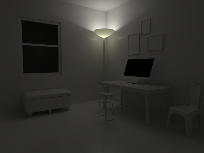

ポイントライトは、あらゆる方向にライトを放射するため、ソフトシャドーの生成に便利です。一般的な例には、電球、ろうそくなどがあります。
図 1. ISO 200のポイントライトの例シーンにライトを追加する場合は、グローバル環境の明度を引き下げておくと効果的です。
