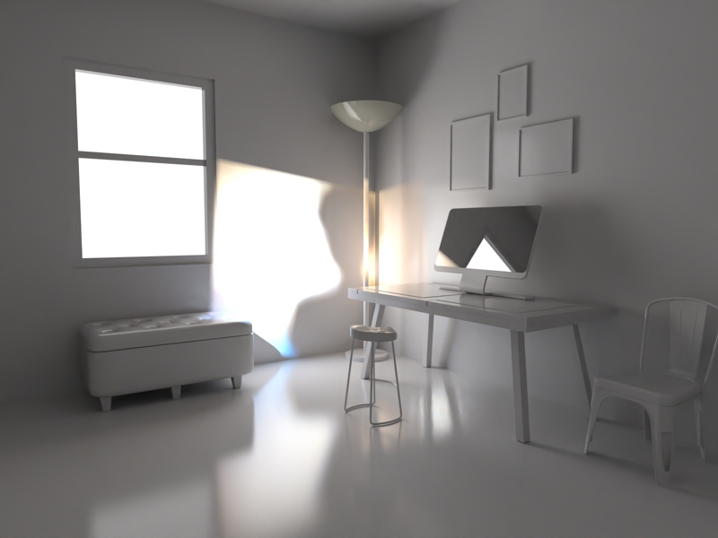

プロジェクターライト機能はスポットライトとほぼ同じですが、イメージの表示にも使用できます。LCDプロジェクターをシミュレートし、正四角錐状にライトを放射してサーフェス上にイメージを表示します。プロジェクターライトは、本来であれば多大な処理を伴うモデリングが必要な視覚効果を素早く実現する上で効果的です(たとえば、窓格子を1本ずつモデリングするのではなく、白黒の縞模様イメージを使用し、フィルターを通したライトをシミュレートするなど)。
図 1. ISO100のプロジェクターライトの例シーンにライトを追加する場合は、グローバル環境の明度を引き下げておくと効果的です。

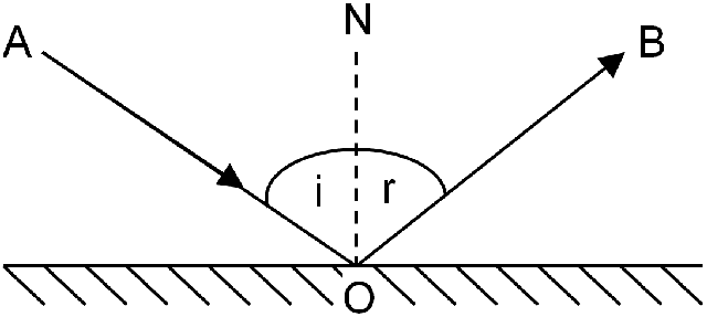

 - ライトを反対方向に配置するには、配置方法に、反射を選択します。次の図で、Aがカメラ、Oがクリックするポイントとすると、ライトはポイントBに配置されます。このフィーチャーでカメラは最大反射量を受けることができます。
 - ライトをサーフェスに配置するには、サーフェス上に配置ボタンをクリックしてから、サーフェスをクリックします。
 - OBの定義:
- OBとAOと等しくするには、配置距離に、ポイントするカメラと同じを選択します。
 - カスタムOBを定義するには、配置距離に、カスタムを選択し、距離値を入力します。
