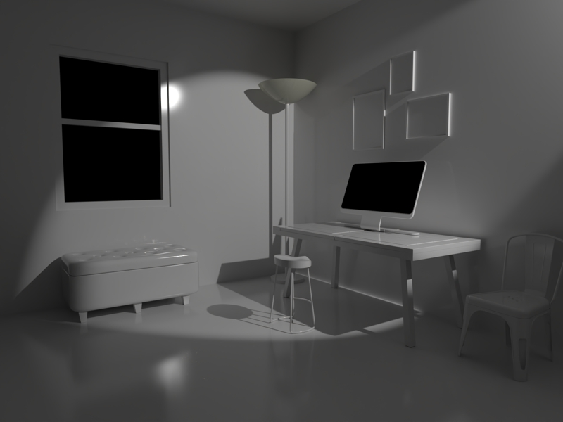

スポットライトは、特定の位置から一方向にライトを円錐状に放射します。スポットライトは、劇場でステージの特定の領域を照らすために広く使用されます。
図 1. ISO 200のスポットライトの例シーンにライトを追加する場合は、グローバル環境の明度を引き下げておくと効果的です。
