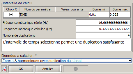

Dans la boite de calcul, une fois la plage de temps rentrée et le choix sur la duplication temporelle faits, l'utilisateur a le moyen de vérifier la précision de son calcul (avant de le lancer) en comparant :
  • La fréquence mécanique réelle
  • La fréquence mécanique calculée (avec la plage de temps choisie)
Le nombre de duplications (toujours un entier) est également donné, et un message indique la possibilité ou non pour le logiciel d'appliquer la duplication temporelle.
Exemple
L'image ci-dessous représente la partie sur l'intervalle temporel de calcul dans la boite de calcul. Dans ce cas-ci, la machine tourne à 1000 tours/min, la période mécanique est donc de 0.06 secondes. La machine a deux paires de pôles, donc on peut choisir une plage de temps au minimum égale à 1/2p=1/4 de la période (choix réalisé dans ce cas).

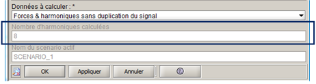

Le nombre d'harmoniques calculés dans Flux est donc la moitié de N_harm :
N_harm=N_harm/2
Cette valeur est disponible dans la boite de calcul de forces éditée après un calcul, comme le montre l'image suivante :
