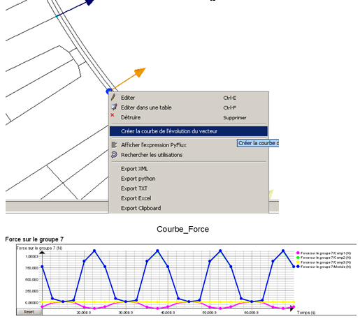

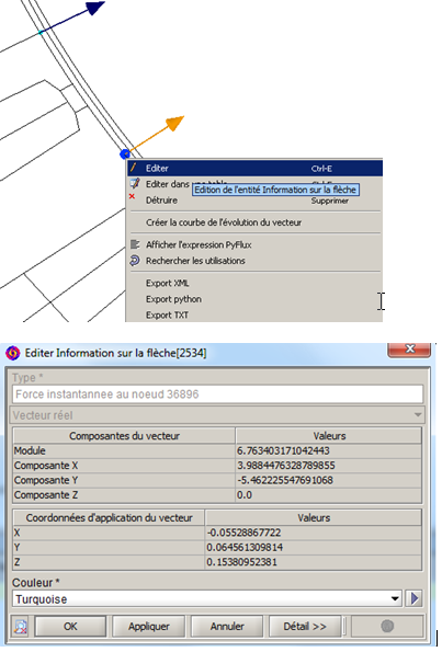

Valeurs et courbes liées à une flèche
Il est possible d'afficher les valeurs instantanées de forces et la courbe évolutive de force en fonction du temps ou la courbe d'harmonique en fonction de la fréquence sur un point d'ancrage d'une flèche.
Les étapes pour accéder à ces informations sont présentées :
  • Afficher les flèches de forces ou d'harmoniques avec l'option d'affichage des points d'ancrage
  • Sélectionner l'icône :
  • Afin d'afficher la boite contenant les informations sur les coordonnées du point considéré et les valeurs de forces associées :
  • Afin d'afficher la courbe évolutive de force en fonction du temps ou la courbe d'harmonique en fonction de la fréquence sur un point d'ancrage d'une flèche :
