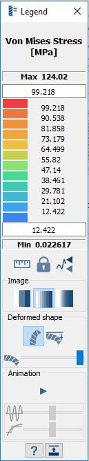

(Results plot)アイコンをクリックします。 - ドロップダウンメニューで、目的のプロットを指定します。Legendダイアログが開き、選択したコンタープロットがmodeling windowに表示されます。
Figure 1. -
コンターの上下限値を調整します。
MaxテキストボックスとMinテキストボックスを使用して、それぞれにコンターの上限値と下限値を設定します。
Figure 2. -
コンターの上下限値をロックするには
アイコンを使用します。
modeling windowに上下限値のラベルを表示するには
アイコンを使用します。
- 画像の下でコンターの色を設定します。
modeling windowに変形した形状を表示するには
アイコンを使用します。
変形のスケールファクターを変更します。
(Change max deformation)アイコンをクリックします。
- ダイアログで、Defaultチェックボックスをオフにし、スライダーを調整するか、テキストボックスにスケール値を入力するか、必要に応じて矢印を使用してスケールファクターを増加させます。
- Optional: Defaultチェックボックスをオフにし、1.0のスケール値を入力して、変形を実際のスケールに設定します。

アニメーションを再生するには
アイコンをクリックします。
アニメーションで現在再生されているフレームがスライダーで表示されます。
Figure 3. -
アニメーションを停止するには
アイコンをクリックします。
アニメーションの再生速度と再生するフレームを調整するにはAnimation SpeedスライダーとAnimation
Stepスライダーを使用します。
Figure 4.Note: これらのスライダーは、アニメーションを再生しているときにのみアクティブになります。
