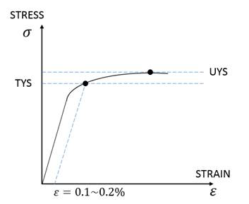

- 延性材料
- 延性材料では、降伏によって破断が発生します。ほとんどの金属と一部のプラスチックが延性材料に属します。材料の引張降伏強度(TYS)を使用して使用応力を判断します。降伏に至るまで、材料の応答は弾性であることを前提とします。
Figure 1.多くの鋼、特に熱処理した材料には明確な弾性限界がありません。この場合は、塑性ひずみがおよそ0.1~0.2%になるポイントを降伏強度とすることが普通です。
CAUTION:多くの場合、鋼は延性材料と考えられますが、例外となる場合もあります。-7~+5°C程度の低温環境では、多くの鋼が延性特性を失い始めます。温度が遷移温度を下回ると、鋼を延性材料として扱うことはできなくなります。
材料の破断を判断するためのベストプラクティスについては、材料の供給元に問い合わせることをお勧めします。

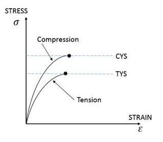

- 脆性材料
- 脆性材料では、破壊によって破断が発生するので、破断の基準が延性材料とは異なります。圧縮での破壊応力は、引張での破壊応力よりもはるかに大きい値になります。
