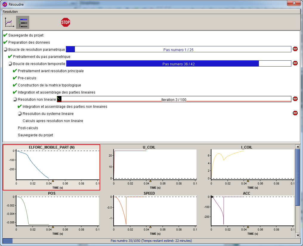

- Contexte Progression avancée (déjà existant avant la
2019) activable par l’icône
- Contexte Aperçu des résultats (ajouté depuis la
version 2019) activable par l’icône
- Une vignette pour chaque grandeur affichable en cours de résolution
- Une représentation de l’algorithme de résolution avec plusieurs barres de progression

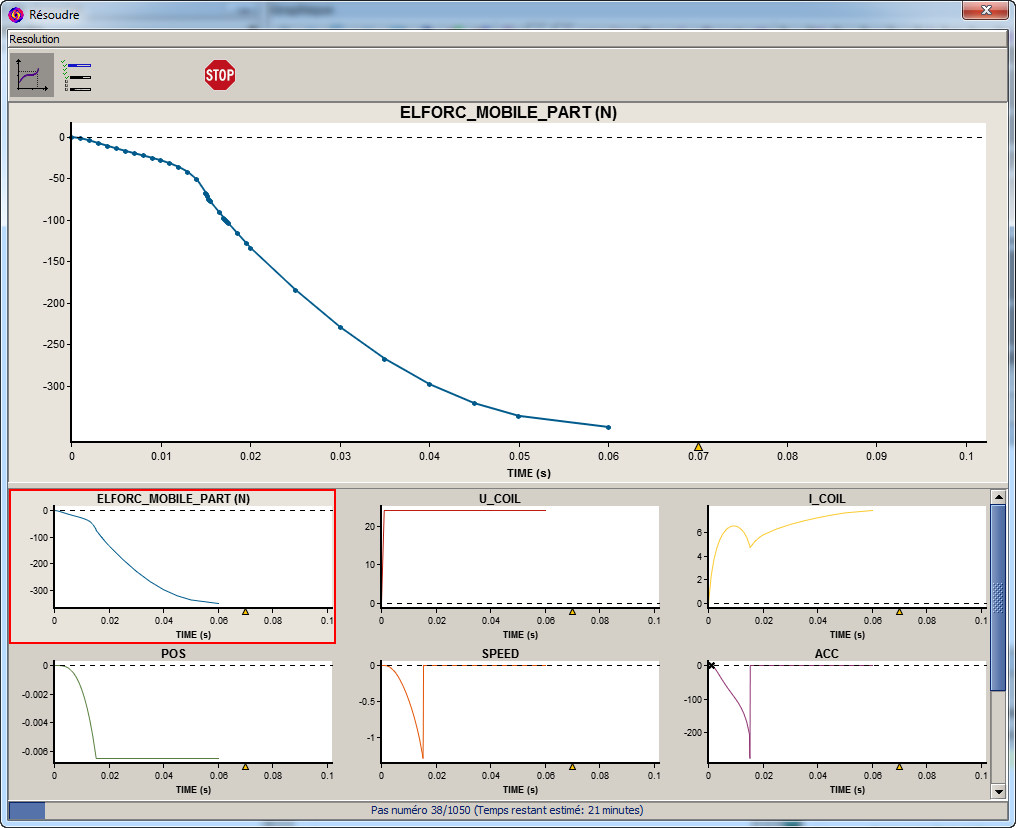

- Un graphe principal représentant en grand la grandeur sélectionnée (cadre rouge dans les vignettes en dessous)
Manipulation de la fenêtre
- Le ratio de taille des différentes zones (graphe principal / vignettes) va rester proportionnel si la hauteur de la fenêtre est redimensionnée.
- Dans le cas d’un redimensionnement de la largeur, la taille du graphe principal est étirée, par contre les vignettes ne changent pas de dimension, mais le nombre de vignettes sur une même ligne s’adapte.
- Il y a un séparateur déplaçable entre le graphe principal et les vignettes, ce qui permet de modifier le ratio entre ces 2 zones.

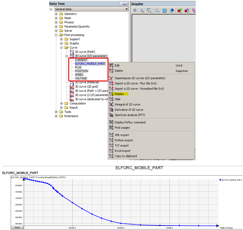

Cycle de vie
La fenêtre de résolution est persistante à la fin de la résolution. L’utilisateur
peut ainsi analyser les courbes. Pour accéder aux fonctionnalités du postprocessing,
l’utilisateur doit fermer cette fenêtre en cliquant sur la croix
Le stockage des toutes les courbes affichées pendant la résolution est fait, une courbe 2D (paramètre E/S) par grandeurs est créées et l'utilisateur peut les afficher à nouveau dans le contexte d'exploitation.
. Dans ce cas la
résolution s’arrête et le projet est partiellement exploitable. Pour être propre, le
stop est obligatoirement fait à la fin d'un pas. (stoppe seulement après une "boucle
de résolution paramétrique, si elle existe, et une boucle de résolution
temporelle).Limitations
