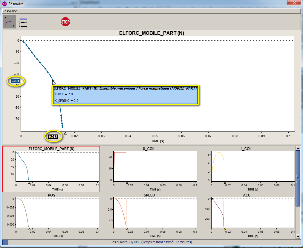

Sélection du graphe principal
L’utilisateur a la possibilité d’afficher en grand dans le graphe principal l’une des grandeurs représentées dans l’une des vignettes en cliquant dessus. La vignette sélectionnée est repérée par un cadre rouge.
Pointer sur la courbe
- Afficher les valeurs X et Y du point calculé sur les échelles
- Afficher un tooltip avec le label complet de la grandeur affichée ainsi que les valeurs fixes correspondantes des autres paramètres définis dans le scénario de résolution.

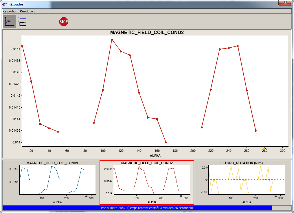

Curseur de position
Un curseur est visible sur l’axe des abscisses qui permet de repérer le pas en cours de calcul. Ce repère de position peut être utile dans le cas où un ou plusieurs pas n’ont pas été calculés et où la courbe contient des interruptions.

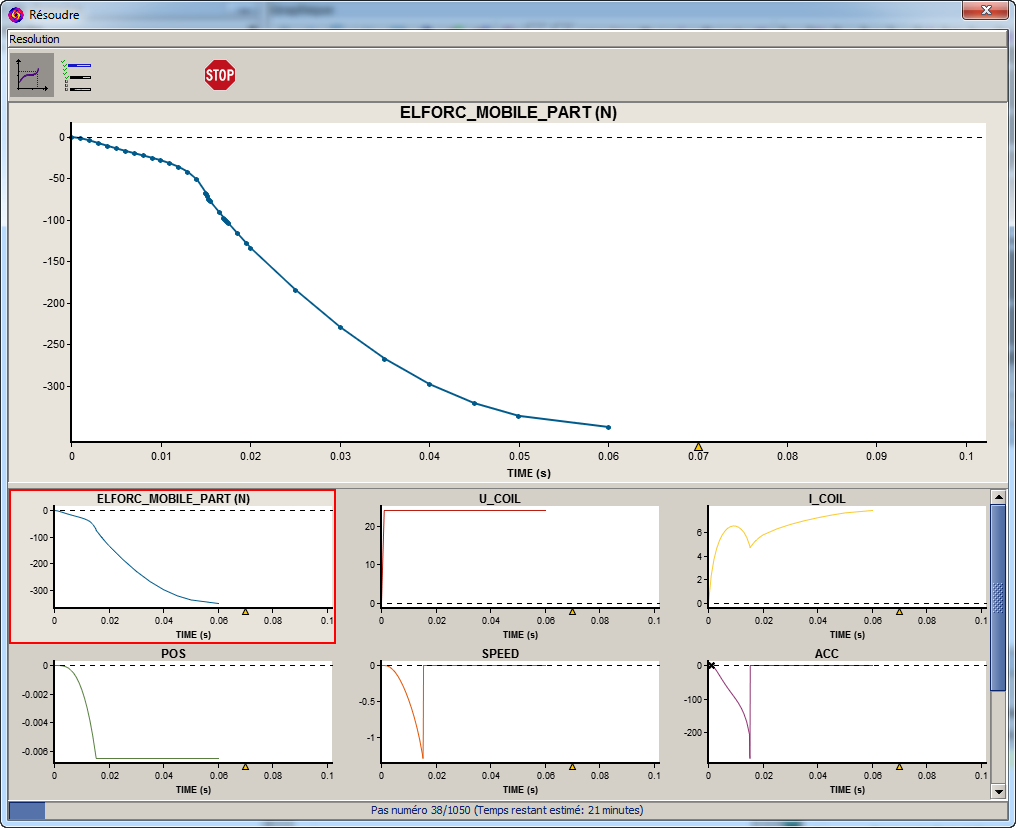

Progression/ timing
- L’avancement du nombre de pas calculé par rapport au nombre de pas total à calculer
- Une estimation du temps restant, basée sur une moyenne du temps passé sur les pas déjà calculé. Cette estimation est donc réajustée à la fin de chaque pas calculé.

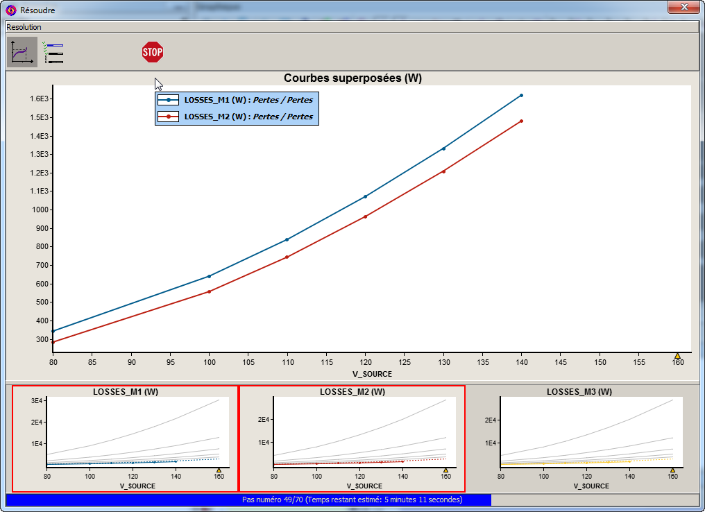

Superposition
Il est possible de superposer des courbes dans le graphe principal. Pour cela cliquez une première courbe puis utilisez la touche Ctrl + clic souris pour ajouter ou enlever des courbes

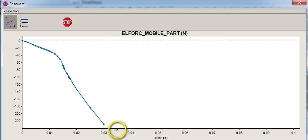

Gestion des pas non calculés
Il est possible d’avoir un pas non calculé pour plusieurs raisons, une non convergence ou une collision géométrique par exemple.
Dans ce cas la résolution passe au pas suivant et il y aura une interruption des courbes affichées.
