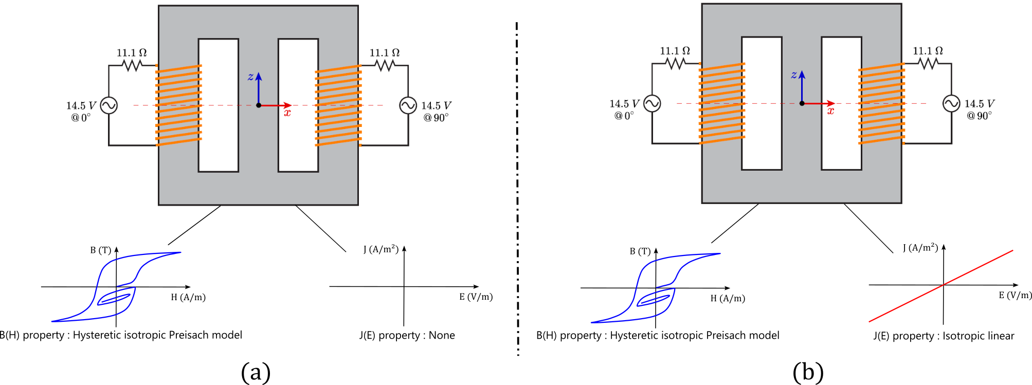

Exemple d'application
Figure 2. Représentation 2D du Problem TEAM 32 avec a) l'approche avec une région magnétique non conductrice et une propriété B(H) hystérétique et b) l'approche avec une région de type conducteur massif, une propriété B(H) hystérétique et une propriété J(E) linéaire isotrope.
