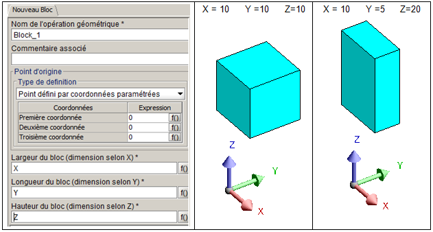

Exemple bloc paramétré
Voici l'exemple d'un bloc dont les dimensions sont paramétrées.
