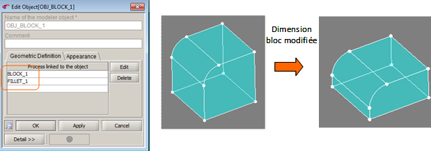

Exemple
L'exemple présenté est :
- Création d'un bloc à une opération BLOCK_1 + un objet OBJ_BLOCK_1
- Création d'un congé sur cet objet à une opération FILLET_1 + modification de l'objet OBJ_BLOCK_1
- Modification des dimensions du BLOCK_1 à dans l'ordre chronologique l'opération BLOCK_1 est rejoué puis l'opération FILLET_1
