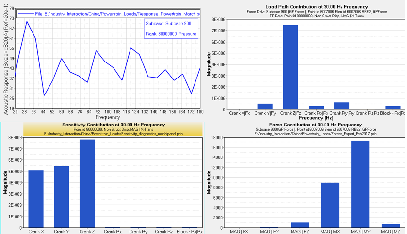

Load Path Contribution
Vehicle Responseタブでパワートレイン入力荷重ケースを、Loadcase Processingタブで対応する感度と荷重の結果ファイルを選択すると、Load Path Contributionタブでは、車両の応答に基づきRPMサブケースについて感度と荷重の寄与解析を行うことができます。
Figure 2. パワートレイン入力荷重ケースでのRPMベースの応答の荷重経路寄与
Bar
特定の周波数における棒グラフを作成します。
Specific Frequency欄に固有の周波数を入力するか、もしくはスライダーバーを使って周波数の値を選択します。周波数の選択にスライダーバーを使用する際は、応答のプロット上に赤色のラインが表示され、スライダーバーをドラッグすると同時に、そのラインもドラッグされます。
Display Options
Display Optionsダイアログでは、プロットをさらにカスタマイズできます。
Display
プロットを作成し、表示するには、Displayをクリックします。
2D Line
特定の周波数またはRPMにおける2次元ラインプロットを作成します。
Frequency range
応答カーブをプロットしたい周波数の範囲を選択します。

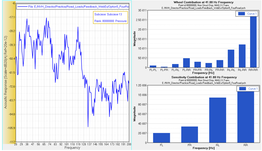

Wheel Contributionタブ
Vehicle Responseタブで道路プロファイル入力荷重ケースを、Sensitivity and Forcesタブで対応する感度と荷重の結果ファイルを選択すると、Wheel Contributionサブタブで、ランダムサブケースに対する車両の応答についてのホイール寄与と感度の寄与解析を行うことができます。
Figure 3. 道路プロファイル入力荷重ケース内の応答に基づいたランダム荷重サブケースのホイール寄与
Bar
Display Options
Display
2D Line
Frequency range
