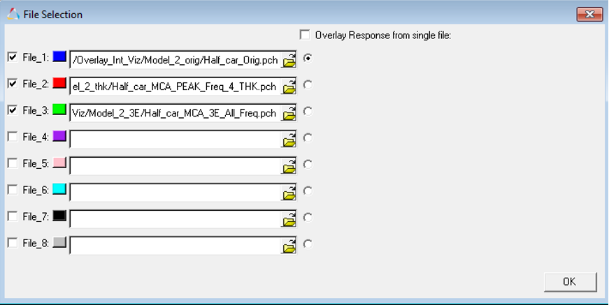

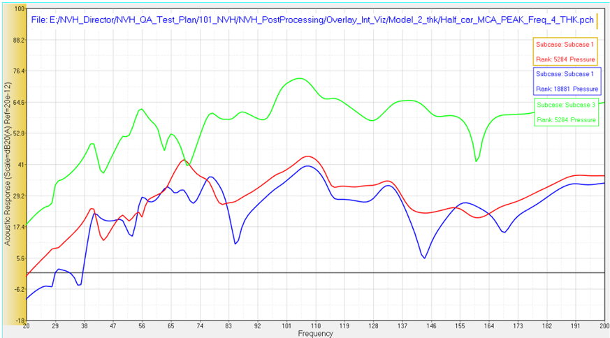

異なる結果ファイル間で、もしくは同じ結果ファイル内で結果をオーバーレイすることができます。結果のオーバーレイについての異なる結果ファイルは、Vehicle Response Tabをクリックして開くFile Selectionダイアログで読み込まれます。
Figure 1. 異なる結果ファイル間の応答オーバーレイ
Figure 2. Different result files

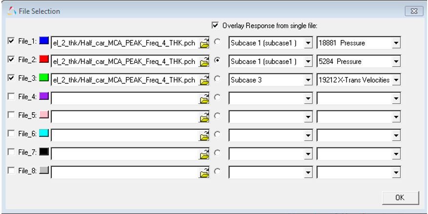

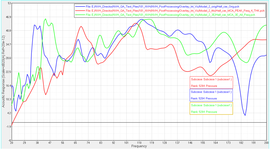

File Selectionで読み込まれた結果ファイル間で結果をオーバーレイします。同じ結果ファイル内の結果をオーバーレイするには、その結果ファイルを選択し、Overlay Responseを選択します。続いて、オーバーレイするサブケースと応答の組み合わせを選択します。
Figure 3. 同じ結果ファイル内の応答オーバーレイ
Figure 4. Same result files
