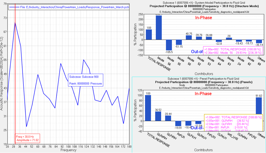

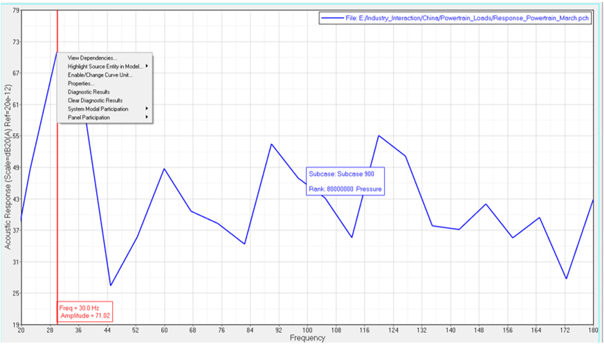

応答をプロットした後、Diagnostic Resultsダイアログを開いて診断結果を割り当てます。
これを行うには、プロットウィンドウ内のカーブを選択し、右クリックしてコンテキストメニューからDiagnostic Resultsを選択します。ソルバーからの診断結果または感度を使って診断スタディを実行することができます。

このユーティリティの基本となる焦点は、イベントの概念です。NVHの領域では、イベントは、特定の外部入力によって引き起こされるNVH現象を特定する標準テストに関係しています。NVHイベントの例には、エンジンのアイドリング、エンジンのワイドオープンスロットル(WOT)加速、時速30マイルでのラフロード走行、ブレーキング時の振動などが含まれます。
CAEシミュレーションにおいては、各イベントは通常、システム応答が計算される1つまたは複数のサブケースと関連付けされています。NVHでは応答は例えば、ステアリングホイールの垂直応答、車内シートトラックボルト応答、左耳の音圧レベルなど、ドライバーまたは乗員が触れたり感じたりするポイントです。Integrated Diagnosticsユーティリティでは、応答のサブケースを特定のイベントに関連付けすることが望まれます。応答のサブケースはそれぞれ、複数の応答とディレクションを含むことが可能です。それぞれの応答のディレクションは、数多くの診断結果と関連付けできます。
NVH問題は通常、どの周波数で応答が目標値を上回っているかによって特性化されます。その結果、ユーザーはしばしば、それらの対象の周波数(対象周波数: Concern Frequencies)におけるシステムの挙動の理解に、より着目します。診断データのボリュームを少なくするため、一般的な方法として、対応する応答の対象周波数における診断結果出力についてのみ、診断リクエストを要求します。Integrated DiagnosticsユーティリティのDiagnostic Resultsダイアログは、独立した列で対象周波数を捕捉します

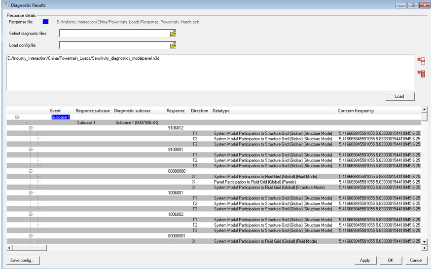

Response File
Result fileセクションでは、*.pchファイルを選択します。
Response/Subcase Control 1
Response/Subcaseの下には、下記の欄が用意されています。結果選択のオプションを選び終えたら、Load Responseをクリックし、寄与の解析に進みます。
Subcase
ドロップダウンメニューから解析サブケースを選択します。リスト内の次のアイテムに進むには、上または下向きの矢印ボタンを使用します。
Response
ドロップダウンメニューから応答のコンポーネントとグリッドIDを選択します。リスト内の次のアイテムに進むには、上または下向きの矢印ボタンを使用します。

Figure 1. コンテキストメニュー
Figure 2. Diagnostic Resultsダイアログ

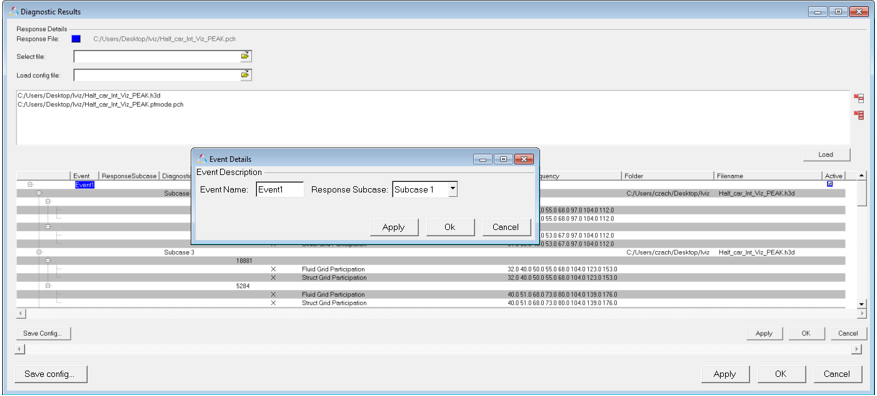

イベントの割り当てをカスタマイズするには、特定のイベントに関連した診断サブケースをすべて選択し、右クリックしてAssign To Eventを選択します。Event Detailsダイアログが表示されます:
Figure 3. Event Details
ダイアログが開くと、下記の欄が表示されます:

Event Detailsダイアログで、Event Nameと、選択されたサブケースにリンクされるべき対応するResponse Subcaseを入力し、OKをクリックします。これでリンクが確立され、下に示すような右クリックコンテキストメニューが使用可能となります。このコンテキストメニューから、用意されている診断結果のいずれかを選択し、結果を瞬時にプロットすることができます。
Figure 4. Integrated Diagnosticsコンテキストメニューオプション群
