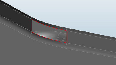

パッチツールで、閉じたループを定義する開いたエッジグループを検出した場合、赤いエッジをクリックすると穴が閉じます。
図 1. パッチを適用したサーフェス

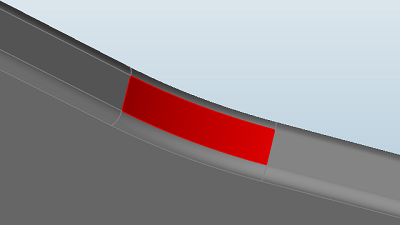

フェイスの削除
一度クリックして問題のあるサーフェスを選択します。もう一度クリックすると削除されます。
- 形状リボンで、パッチ ツールを選択します。
- ガイドバーのパッチをクリックし、メニューからフェイスの削除を選択します。
- サーフェスをクリックして選択します。選択したサーフェスが赤くなります。
サーフェスをもう一度クリックして削除するか、ガイドバーにある適用
をクリックして、選択した赤いサーフェスをすべて削除します。

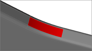

図 3. 赤色で表示される重なり合うサーフェス

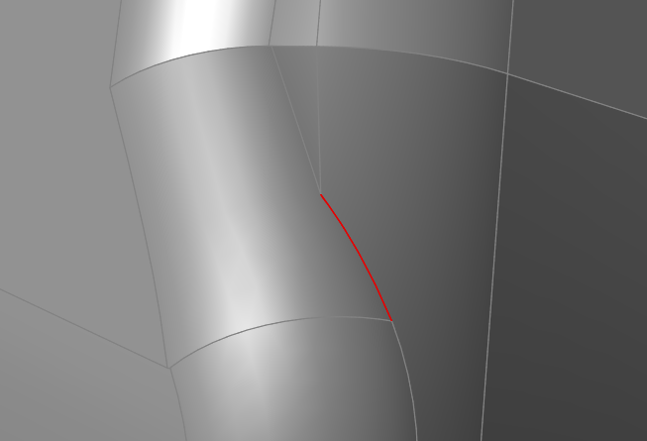

パッチする領域を定義する
開いたエッジを個々に選択して領域をパッチに定義します。
ガイドバーの選択解除
ボタンをクリックしてすべてのエッジを選択解除します。
開いたエッジを選択して、パッチ適用またはブリッジする領域を定義します。
- 開いたエッジをクリックして選択します。
- 隣接するエッジを選択してチェーンに追加します。
- Ctrlキーを押しながらクリックしてエッジの選択を解除します。
- Ctrlキーを押しながらダブルクリックして一連のエッジ全体を選択解除します。
- 目的のエッジをすべて選択したら、一連のエッジをクリックしてパッチを実行します。
