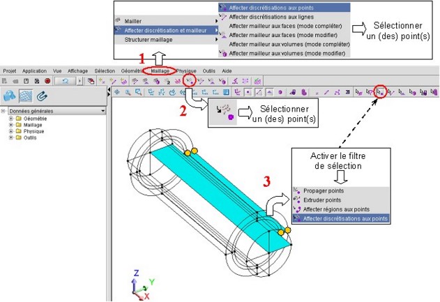

Activer la commande
Pour activer la commande Affecter discrétisations , qui nécessite la sélection de données , choisir l'une des méthodes sur la figure suivante :
