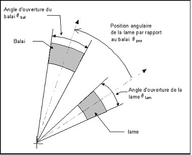

Le composant balai-lame est caractérisé par cinq paramètres :
- la valeur de la résistance à l'état passant Ron
- la valeur de la résistance à l'état bloqué Roff
- la position angulaire de la lame par rapport au balai θpos en degré
- l'angle d'ouverture du balai θbal en degré
- l'angle d'ouverture de la lame θlam en degré

Conductance du composant balai-lame ( θpos négatif).
Le composant balai-lame est en pleine conduction lorsque l'angle mécanique du rotor ( θmec) est opposé à la position angulaire de la lame par rapport au balai ( θpos).
Nous avons donc conduction du balai-lame à partir de θmec = θpos
