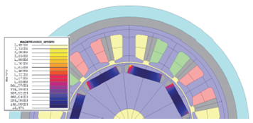

Les valeurs des densités de pertes calculées dans Flux varient d'un pas à l'autre du processus de co-simulation car les propriétés des matériaux sont dépendantes de la température qui est mise à jour après chaque pas de calcul thermique. Exemple : ρ ( T ) ou Br ( T ) .
 Figure 1. Pertes dans les aimants
            Figure 1. Pertes dans les aimantsDonnées calculées et exportées dans le logiciel thermique
