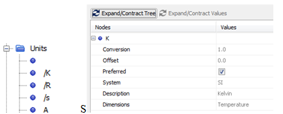

Étape 2 : vérifier les unités
Vérifier les unités du projet, comme par exemple l'unité de la température :

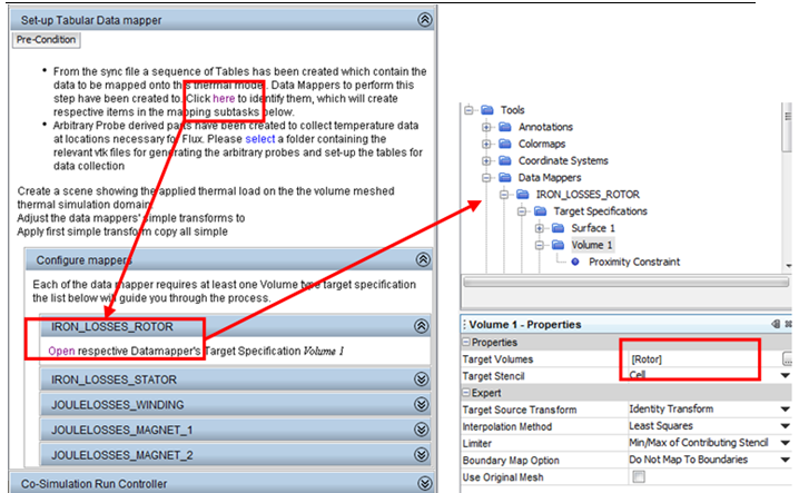

Étape 4 : Définir les données importées
Les données importées (sources de chaleur) doivent être associées aux régions du projet thermique.
Pour cela, il faut :
- tout d'abord cliquer sur le lien présenté ci-dessous, ce qui remplira le « configure mappers » avec la liste des données importées,
- puis il faut cliquer sur le lien « open » de chaque donnée importée, ce qui ouvrira la zone associée dans l'arbre,
- et enfin il suffit de choisir le bon volume qui prendra la source de chaleur en donnée d'entrée

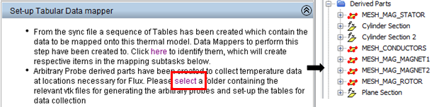

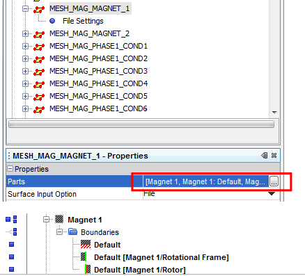

Étape 5 : créer les supports multipoints
Il faut ensuite créer à partir du maillage magnétique l'équivalent des supports multipoints de Flux appelés « Derived Parts ».
Pour cela il faut :
- cliquer sur le lien ci-dessous
- choisir les fichiers de maillage en format .VTK (il suffit de prendre le premier, tous les autres seront automatiquement balayés). Tous les supports multipoints sont alors créés.
- Associer pour chaque « Derived part » la région correspondante en cliquant sur le bouton ci-dessous (sélectionner les régions avec les « boundaries »)

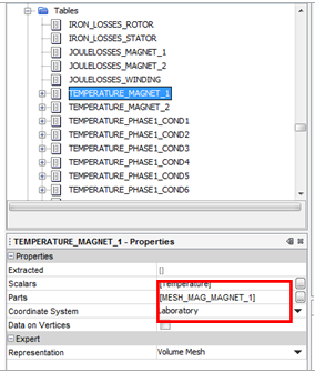

Étape 6 : associer les supports et la grandeur aux données exportées
L'association entre les supports multipoints (ou Derived parts) et les données exportées est faite automatiquement si les extensions après le dernier « _ » sont les mêmes. Si ce n'est pas le cas, il faudra le faire manuellement dans les données exportées.
La grandeur à exporter qui est la « température » doit être également choisie dans le champ correspondant.

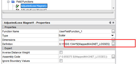

1) créer une nouvelle « field function » de type « scalar » manuellement :
2) Renommer la « field function » et la définir avec le produit du « mapped LOSSES » vu précédemment et le ratio : intégrale des pertes calculées dans Flux/intégrale des pertes interpolées sur le maillage STAR-CCM+

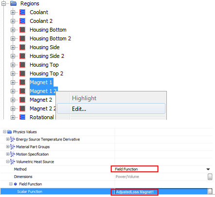

Étape 9 : Affectation des pertes dans la région
Les pertes ajustées (ou pertes interpolées sans ajustement) doivent être associées aux régions correspondantes :

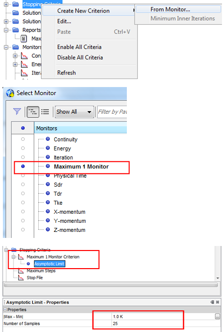

Etape 10 : définition du critère d'arrêt
Dans STAR-CCM+, un critère d'arrêt doit être défini pour arrêter la simulation STAR-CCM+ avant que celui-ci ne laisse la main à Flux.
Par exemple, un critère d'arrêt peut être la valeur maximum de la température dans les conducteurs ayant une variation inférieure à 1K pendant 10 itérations.

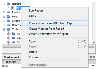

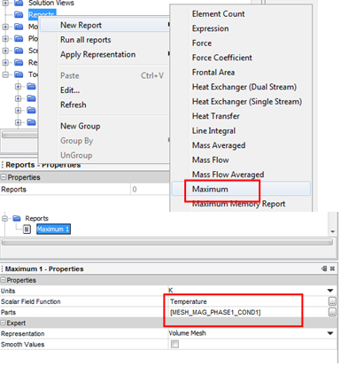

1) créer un nouveau « report » correspondant au « maximum » de la température :
2) créer un « monitor » à partir du « report » précédent, qui permettra de créer plus tard le critère d'arrêt et de suivre l'évolution de la température :
3) créer le critère d'arrêt à partir du « monitor » précédent et choix d'un critère « asymptotic limit » défini par une variation inférieure à 1K pendant 10 itérations.

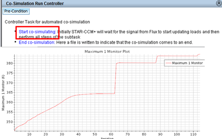

Étape 11 : lancement de la cosimulation
Maintenant l'utilisateur peut lancer la cosimulation du côté de STAR-CCM+ :

Si l'utilisateur n'a pas rentré ce critère dans Flux, il doit surveiller l'évolution de la température définie dans le critère d'arrêt et arrêter manuellement la cosimulation lorsque la grandeur est stabilisée (la courbe contient les valeurs de toute la cosimulation).
Pour arrêter la cosimulation :
