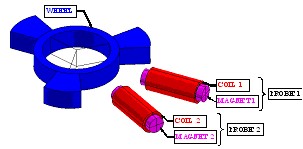

Capteur de vitesse à réluctance variable décrit dans le tutorial générique

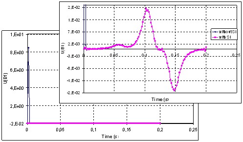

| Description éléments finis : | Description circuit : |
Résultats sans et avec IS :
