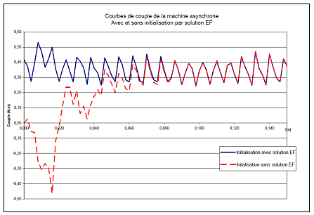

La courbe du couple de la machine asynchrone est représentée sur la figure ci-dessous dans les deux conditions suivantes : avec et sans initialisation par solution EF.
Principaux résultats :
               sans initialisation par solution EF (traits pointillés) : on observe une période transitoire avant que la courbe n'atteigne le régime permanent
               avec initialisation par solution EF (trait plein) : la courbe atteint le régime permanent plus rapidement
