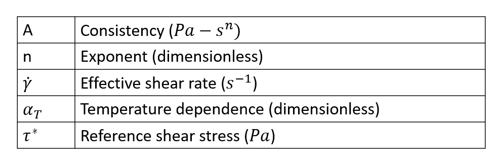

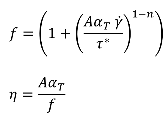

修正Crossモデルは、以下の方程式で表されます。このモデルには、consistency A、exponent n、reference shear stress t*の3つのパラメータがあります。コンシステンシは、算出された粘度に対する温度の影響を取り入れるよう、温度依存関数a_Tを使用して修正されます。Crossモデルと修正Crossモデルとの間には非常にわずかな違いしかありません。この違いにより、(適切なパラメータ選択によって)修正Crossモデルを模倣するCarreau-Yasudaモデルを簡単に設定できます。
このモデルは、べき乗則関係を使用して粘度を表現します。係数(A alpha_T/tau*)は、方程式における時定数に似ています。使用される指数値に応じて、モデルの特性は変わります。
n < 1 ずり減粘または擬似塑性
n > 1ずり増粘または膨張性
n = 1 Newtonian
ほとんどのポリマーでは、指数nは1未満です。この指数が1未満の場合は、せん断速度が増大するほどポリマーの粘度は低下します。この挙動はずり減粘と呼ばれます。反対に、この指数が1より大きい場合は、せん断速度が増大するほど粘度は高まります。この挙動はずり増粘と呼ばれます。この概念の詳細については、べき乗則モデルの項をご参照ください。
