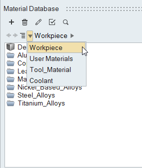

材料データベースダイアログで、
の右にある三角形をクリックし、Workpieceを選択します。

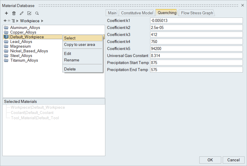

解析には、加工対象物材料にTTP曲線データが必要です。
材料を右クリックし、コンテキストメニューから選択を選択して解析に適した材料を選択するか、
をクリックします。
加工対象物材料を1つだけ選択できます。自由に材料を選択 / 選択解除できます。

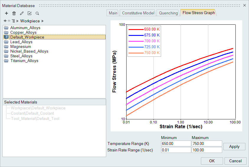

ひずみ速度に対する材料の流動応力を確認できる材料の流動応力グラフを含む、材料のプロパティを確認できます。

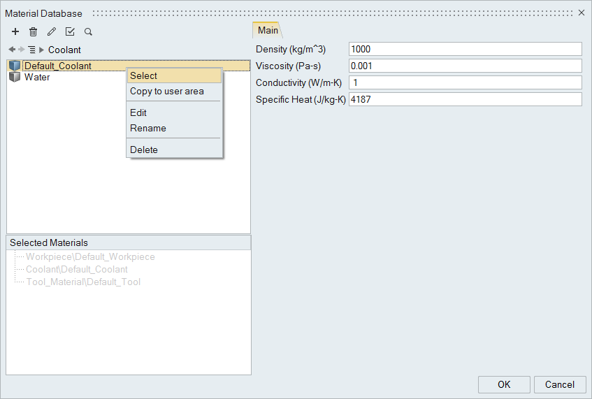

上記のステップを繰り返し、冷却材を選択します。
