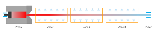

Inspire Extrudeは、クエンチングシステムを一連のクエンチングゾーンとしてモデル化します。クエンチングシステムが設計されると、これはクエンチングシステムデータベースに保存され、他のモデルで再利用することができます。
押出プレスで使用されるクエンチングシステムは、多くの場合、多数のゾーンで構成されます。各ゾーンは異なるタイプのクエンチングメカニズムと関連パラメータを持つ場合があります。Inspire Extrudeでは、4つのタイプのクエンチングゾーンをサポートしています。
