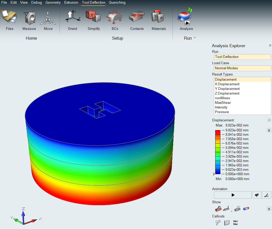

ポスト処理
解析結果の表示ツールを使用して、解析エクスプローラで解析の結果を表示します。結果の表示とアニメーション表示を行い、注釈を追加し、別々の実行からの結果を比較します。
ポスト処理を試みる前に、結果が利用可能である必要があります。
  1. Tool Deflectionリボンから、解析ツールをクリックします。
    ポスト処理モードがアクティブになります。
  2. 結果を詳細に解析するにはHyperViewを開きます。

モデルで指定された荷重と拘束に基づいて変位が計算され、適用された場合にモデルがどれだけ変形するか、あるいはたわむかを示します。
X、Y、Zはそれぞれの方向の変位成分です。
変位が範囲内にあることを確認してください。これは、ごく少量(低変位、許容可能)から数ミリメートル(高変位、望ましくない)までさまざまです。
