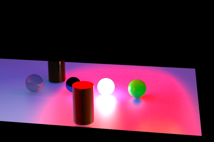

図 1. NLM Denoiserなし. ノイズは、特に面で見られます。
図 2. NLM Denoiserあり. ノイズが低減されます。面は美しくなります。
