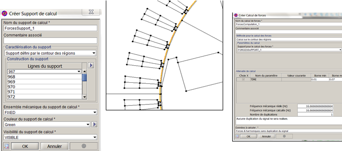

Exemple
Dans cet exemple on considère un calcul de forces surfaciques sur le maillage de Flux. On choisit comme support les lignes des dents du stator.
Attention : comme expliqué précédemment, la taille de maille doit être équivalente à la taille d'ouverture d'encoche.
