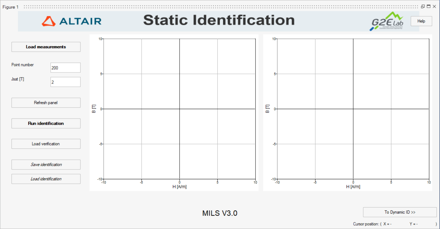

 Figure 1. Le panneau d'identification statique de MILS à la suite d'un démarrage
                    réussi.
                    réussi.Lancer le MILS à partir de Flux
