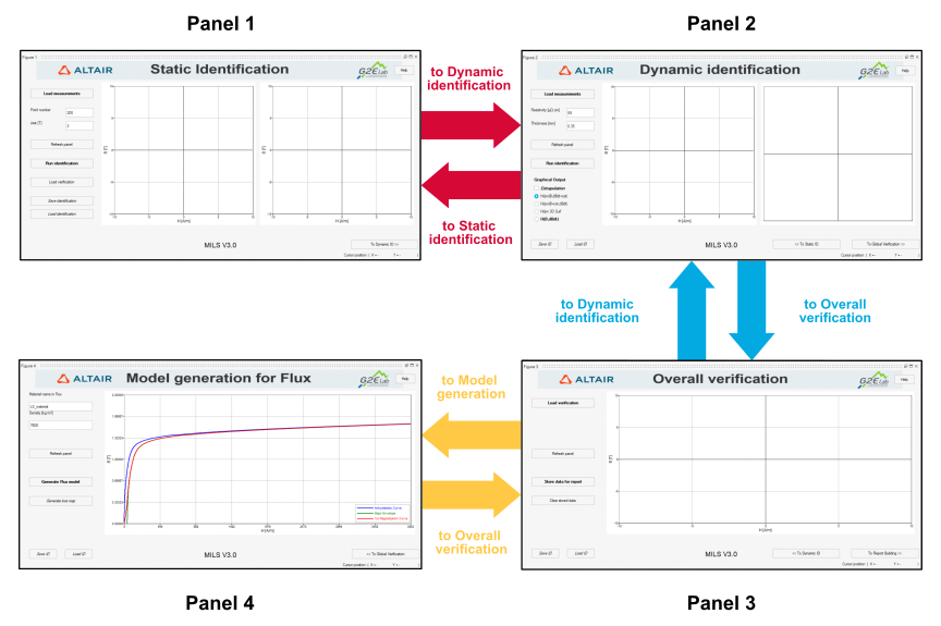

- Étape 1 : Identification statique : utilise des mesures basses fréquences pour évaluer la composante statique du modèle LS.
- Étape 2 - Identification dynamique : utilise des mesures réalisées à différentes fréquences pour évaluer la composante dynamique du modèle LS.
- Étape 3 - Vérification générale :: étape optionnelle utilisée pour valider le modèle issu des identifications statique et dynamique.
- Étape 4 - Génération du modèle pour Flux : construit et exporte un fichier .mils qui représente le modèle LS identifié. Le fichier .mils est compatible avec Flux et peut être facilement importé dans le logiciel pour modéliser des régions magnétiques. Dans cette étape l'utilisateur peut également générer un rapport de l'identification et un tableau donnant les valeurs de pertes fer calculées par le modèle LS.
Figure 1. Transitions entre les différentes étapes de l'identificationDans les sections suivantes, les formats d'entrée des mesures et des sorties seront présentées ; l'utilisation de chaque panneau est également décrite.
