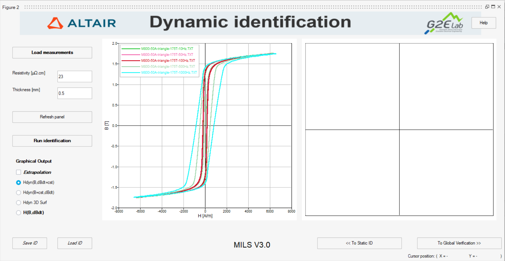

                    cycles d'hystérésis dynamiques de la tôle en acier.Note: Les fichiers utilisés dans l'étape d'identification dynamique ont le même format que les fichiers utilisés dans l'étape 1.1 de l'identification statique. Cependant, ils sont censés représenter des cycles d'hystérésis mesurés dans des circonstances expérimentales différentes (c'est-à-dire à des fréquences plus élevées et avec une densité de flux magnétique maximale atteignant la saturation). Une description détaillée des formats d'entrée du MILS et une discussion sur les différences entre les ensembles de fichiers statiques et dynamiques sont disponibles ici.Note: Une fois les fichiers correctement chargés, les mesures seront affichées dans la fenêtre Curves preview comme montré dans la Figure 1. Figure 2. Affichage des cycles d’hystérésis pour l'identification
                            dynamique. Figure 2. Affichage des cycles d’hystérésis pour l'identification
                            dynamique.

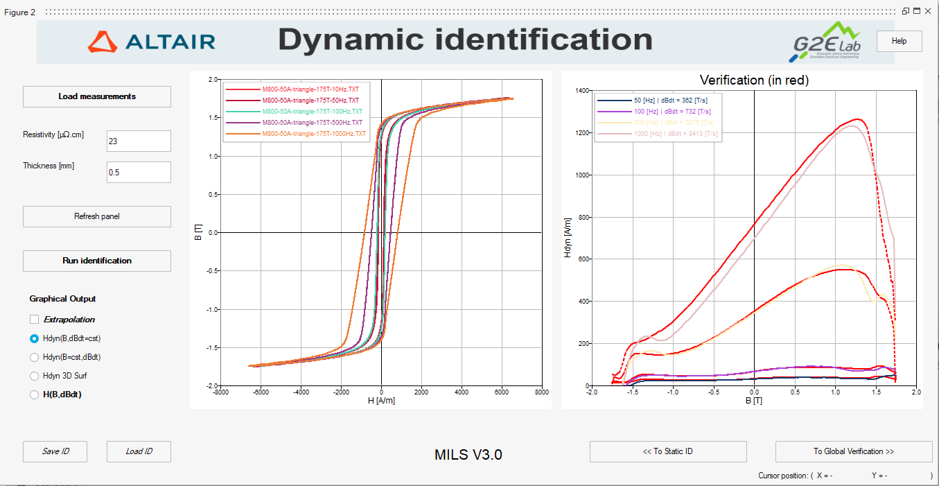

                        Run identification, qui est étiqueté 2.4 sur la Figure 1.Note: Une fois l'identification correctement réalisée, les résultats seront affichés dans la fenêtre Verification comme montré dans la Figure 3. Les courbes en rouge représentent la reconstruction fournie par le modèle dynamique identifié, tandis que les courbes colorées correspondent aux fichiers de mesure. Figure 3. Après une identification dynamique réussie, la fenêtre de
                                vérification affiche une comparaison entre les mesures et le modèle
                                LS dynamique ajusté. Figure 3. Après une identification dynamique réussie, la fenêtre de
