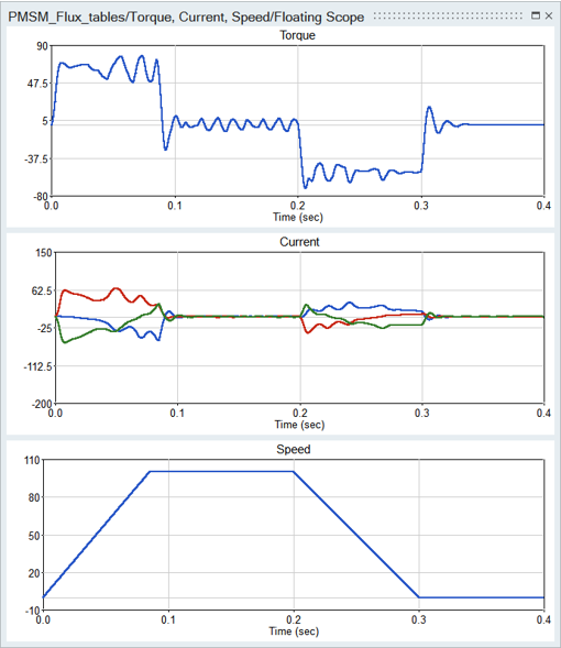

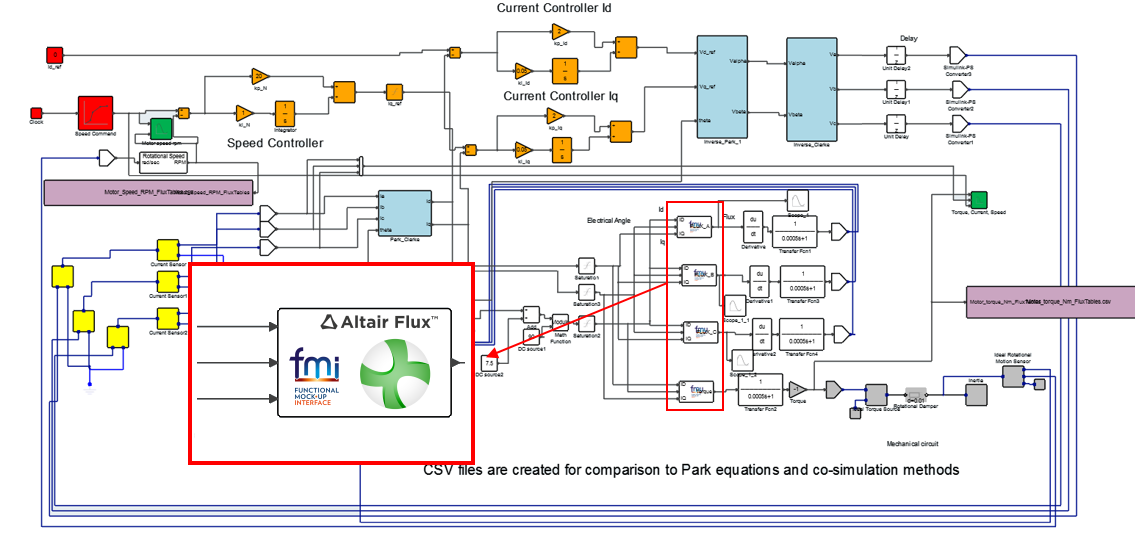

Exemple de résultats
Figure 1. Blocs Activate
