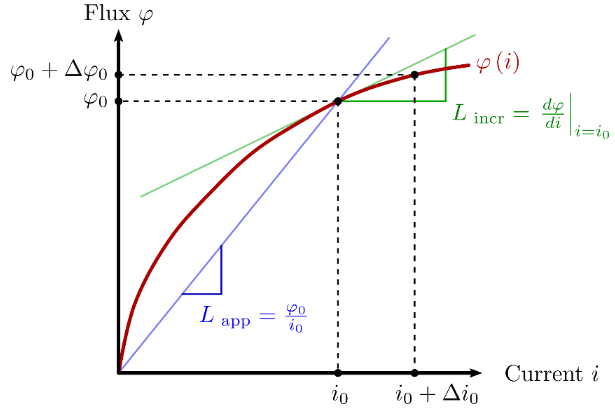

                    ou apparente et incrémentale; Note: Les définitions d’inductance apparente Lapp et incrémentale Lincr sont illustrées par la Figure 1.
 Figure 1. Les inductances apparente Lapp et incrémentale Lincr d’un dispositif électromagnétique, obtenues à partir de sa caractéristique φ(i) à un point d’opération (φ0,i0).

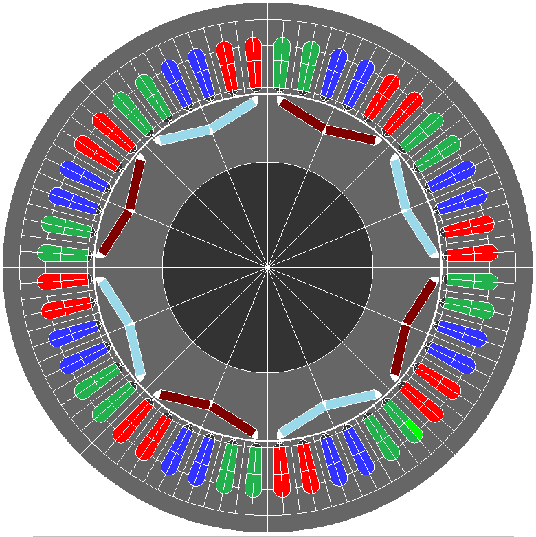

Un calcul d’inductances avec cette nouvelle fonctionnalité a été réalisé dans le cas du dispositif montré à la Figure 2, qui est disponible dans le catalogue d’exemples du superviseur de Flux. Il s'agit d’une machine synchrone triphasée à huit pôles et avec un rotor à aimants permanents.
Figure 2. Une machine synchrone triphasée à huit pôles, avec un rotor à aimants permanents.

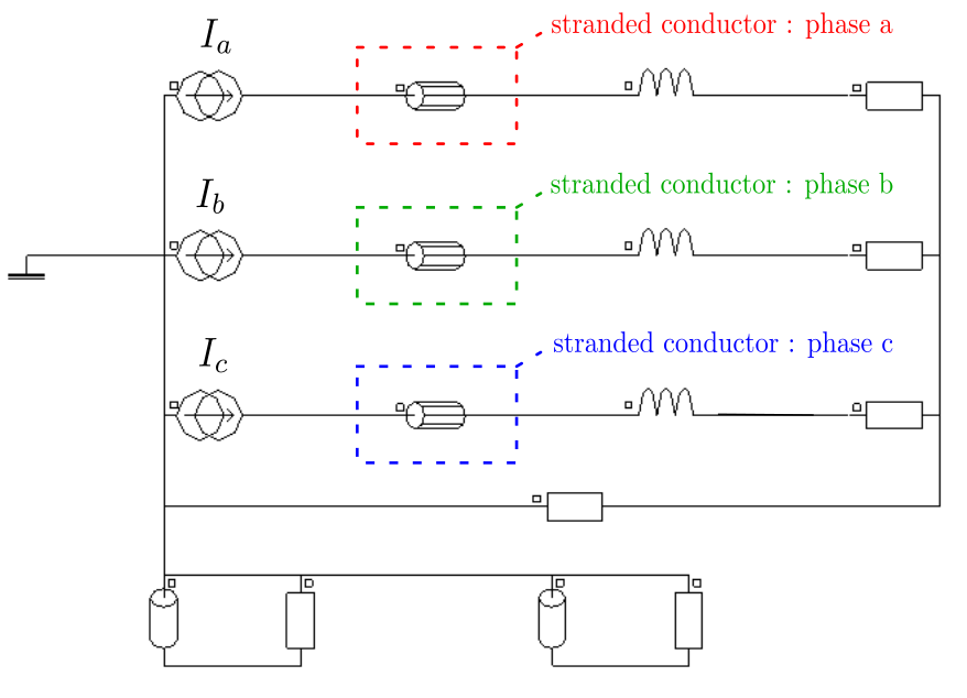

Sur cet exemple, la matrice d'inductances apparentes a été calculée par Flux dans le cas d'une vitesse rotorique imposée de 1200 rpm. Chacune des bobines statoriques a, b et c ont été simultanément désignées comme source et cible. Ces bobines sont alimentées avec des sources de courant Ia, Ib et Ic en conformité avec le circuit de la Figure 3 :
Figure 3. Le circuit électrique utilisé dans Flux pour modéliser la machine synchrone . Remarquez les trois composants électriques de type conducteur bobiné qui modélisent les bobines statoriques de la machine.

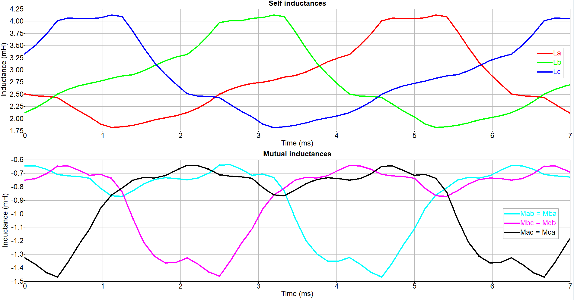

Les évolutions temporelles des inductances apparentes propres La, Lb et Lc et mutuelles Mab= Mba, Mbc = Mcb et Mac = Mca calculées par Flux sont disponibles sur la Figure 4.
Figure 4. Évolution temporelle des inductances propres et mutuelles des bobines statoriques de la machine synchrone de la Figure 2 calculées avec Flux. Les résultats stockés dans les Paramètres Entré/Sortie ont été exportés et traités avec Altair Compose® pour générer cette figure.
