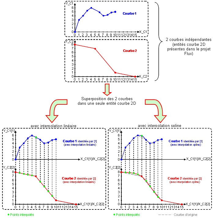

Les courbes à superposer peuvent ne pas avoir la même grandeur en abscisse, et peuvent ne pas avoir le même pas d'échantillonnage.
Hors dans Flux une entité courbe 2D peut comporter plusieurs courbes mais toutes ayant la même abscisse (même grandeur et même échantillonnage).
Pour s'assurer de ceci à la superposition des courbes, une interpolation est faite afin d'avoir les mêmes pas calculées pour chaque courbe en respectant l'intervalle d'origine de chacune des courbes.
Principe
La figure ci-dessous illustre le fonctionnement de l'interpolation lors de la superposition de courbes.
Identificateur
La nouvelle abscisse devient commune à toutes les courbes superposées et son nom reprend le nom de chacune des abscisses des courbes d'origine de façon à ne pas perdre l'information.
On associe l'identificateur 1, 2 … au label sur l'axe des ordonnées et des abscisses pour permettre de repérer l'origine de chacune des courbes.
L'identificateur 1 correspondant à la première courbe sélectionnée lors du choix des courbes à superposer.
