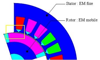

Si le point est à l'interface entre plusieurs ensembles mécaniques, l'utilisateur doit donc choisir la visualisation de l'une ou l'autre des surfaces avant de réaliser la saisie comme cela est présenté sur la figure ci-dessous.
Dispositif modélisé :
| Sélection du point avec visualisation du rotor | Sélection du point avec visualisation du stator |
Et s'il y a du mouvement …
