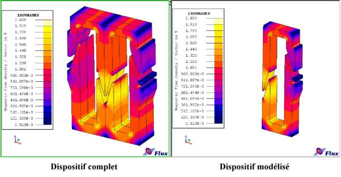

La reconstruction du dispositif permet d'afficher deux fenêtres indépendantes qui contiennent :
- la vue du dispositif modélisé
- la vue du dispositif complet (tenant compte des symétries/périodicités décrites par l'utilisateur)

Afficher le dispositif complet
Pour afficher la vue du dispositif complet ou revenir au mode 1 vue (dispositif modélisé) :
- dans le menu Vue, cliquer sur Dispositif complet
ou cliquer sur l'icône
Il est possible d'afficher uniquement la vue du dispositif complet et cacher la vue du dispositif modélisé en utilisant les flèches sur la barre de séparation des 2 vues.

Pour imprimer l'une des deux vues :
- cliquer sur la vue souhaitée
→ un cadre vert apparaît sur la vue activée
- puis imprimer
