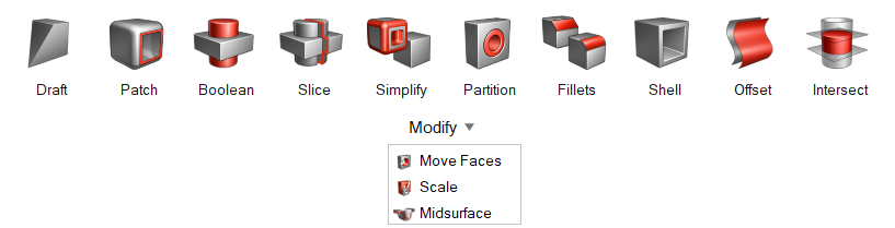

  1. フェイスの移動ツールを開くには、以下を行います。
    1. 形状リボンで、編集の横の を選択します。
      ドロップダウンメニューが表示されます。
    2. フェイスの移動ツールを選択します。

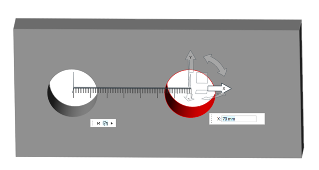

    移動 選択したフェイスをドラッグします。
    軸方向の平行移動 矢印をドラッグします。
    平面上での平行移動 四角形をドラッグします。
    ツールの中心を中心とした回転 曲線矢印をドラッグします。
    3Dでのフィーチャーの自由な移動 ツールの中心をドラッグします。
    正確な距離によるフィーチャーの移動 マイクロダイアログに値を入力します。

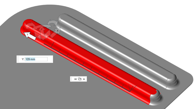

フィーチャーのコピー
穴、ポケット、およびサーフェスの各フィーチャーをコピーします。
      ドロップダウンメニューが表示されます。
  2. コピーするフィーチャーを選択します。
  3. マイクロダイアログで アイコンを選択し、グラフィックマニピュレーターを使ってコピーを配置します。
    図 1. フィーチャーのコピーと移動
  4. マイクロダイアログで適用をクリックします。
  5. チェックマークを右クリックして、マウスで移動して終了するか、または右ダブルクリックします。
