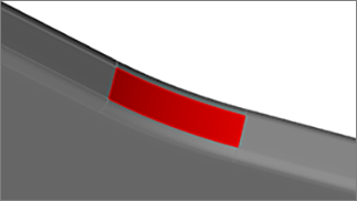

図 1. パッチを適用したサーフェス

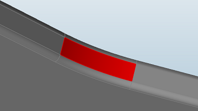

図 2. サーフェスのブリッジ

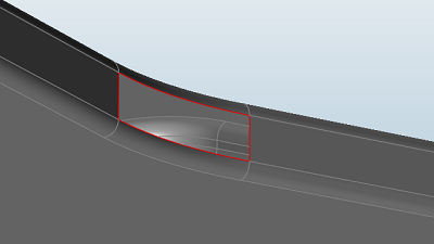

図 3. 赤色で表示される重なり合うサーフェス
