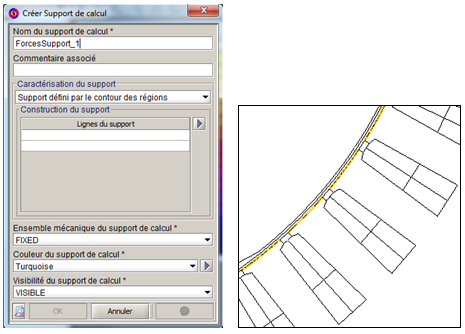

Création du support
Les étapes de création du support sont décrites ci-dessous. Une image de la boite de création du support est également disponible.

1 Choisir le nom du support (+ commentaire)
2 Choisir la méthode Support pour le calcul de forces magnétiques surfaciques
3
Sélectionner les entités géométriques Flux pour constituer le support*:
  • Lignes / régions linéiques / chemins en 2D
  • Faces* / régions surfaciques / grilles 2D / plans de coupe en Skew et 3D
Un filtrage automatique existe, refusant la sélection d'entités non valides
4 En cas de périodicités et/ou symétries, choisir l'application ou non de la reconstruction géométrique sur le support.
5 Choisir l'ensemble mécanique du support s'il y en a un
6 OK
