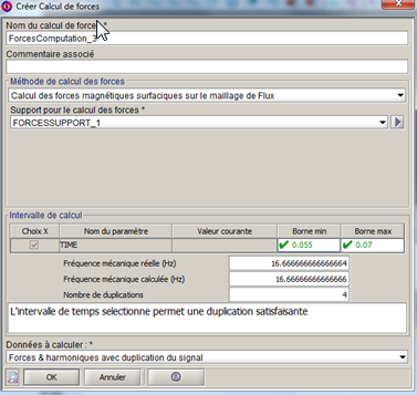

Les étapes de création du calcul sont décrites ci-dessous. Des images de la boite de création du calcul sont également disponibles.

1 Choisir le nom du calcul (+commentaire)
2 Choisir la méthode de calcul Calcul des forces magnétiques surfaciques sur le maillage de Flux
3 Choisir le support créé au préalable
4
En magnétique transitoire :
Choisir l'intervalle de calcul selon le choix d'appliquer ou non une duplication temporelle dans le champ Données à calculer (voir le paragraphe Définition spatiale et temporelle ).

5
Choisir les données à calculer. Il s'agit de choisir :
  • L'application ou non d'une duplication temporelle (choix lié à l'étape 4)

6
En cas de choix de duplication temporelle, vérifier si l'intervalle de temps est bon avec :
  • La fréquence fondamentale réelle
  • La fréquence fondamentale calculée avec l'intervalle de calcul
  • Le nombre de duplications
  • le nombre d'harmoniques calculées (voir Définition spatiale et temporelle pour plus d'information)
7 OK

Étape 1 à 7 :
