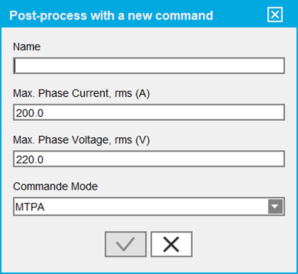

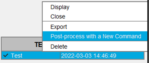

- Ouvrir la boit de dialogue Exploiter avec une nouvelle commande :- dans le tableau TESTS, le bouton  est activable quand un test valide
                                    est selectionnée et permet d'exploiter le test sélectionné avec
                                    des nouveaux paramètres d'entrées de la commande. est activable quand un test valide
                                    des nouveaux paramètres d'entrées de la commande. ou
                                    dans le menu contextuel disponible par clic droit sur un test valide puis en cliquant sur Post-process with a New Command
 → la boite de dialogue est ouverte
- Remplir les champs avec les nouvelles valeurs utilisateur et valider→ Un nouveau test est automatiquement crée dans le tableau TESTS et les cartes sont générées en quelques secondes

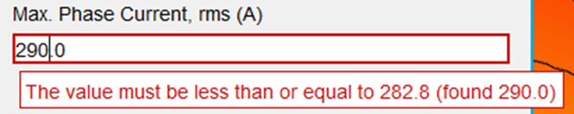

En raison du processus d'extrapolation utilisé pour calculer le test exploité avec la nouvelle commande, la nouvelle valeur de Courant Phase eff. max. (A) doit suivre les contraintes ci-dessous :
- Imax est la valeur initiale de Courant Phase eff. max. (A). Cela sera toujours la valeur du test original entièrement calculé, même si le test est exploité à partir d'un autre test exploité.
- Ensuite ImaxNew doit être: 0.5*Imax ≤ IMaxNew ≤ Imaxsinon
                            l'extrapolation peut entraîner une perte de précision. Un message
                            d'avertissement s'affiche dans ce cas.
- ImaxNew < √2*Imax  sinon un message d'erreur sera
                                    affiché.
