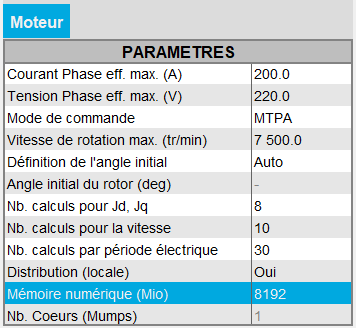

Après avoir ouvert le composant de couplage dans Flux, l'utilisateur doit définir plusieurs paramètres d'entrée avant d’exécuter un test. Ces paramètres permettent :
  • de piloter la résolution du projet Flux
  • de spécifier les options de résolution (distribution, mémoire)
  • de calculer et construire les cartes de performance

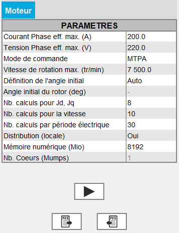

Paramètres d'entrée: données souhaitées
  • Courant de phase efficace maximale
  • Tension de phase efficace maximale

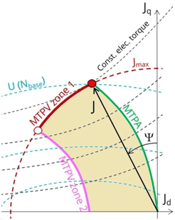

  • Mode de commande :
    • soit MTPA : couple maximal par ampère avec le processus de résolution standard
    • soit MTPV : couple maximal par volt avec le processus de résolution standard
    • soit MTPA Rapide : couple maximal par ampère avec le processus de résolution rapide
    • soit MTPV Rapide : couple maximal par volt avec le processus de résolution rapide
  • Vitesse de rotation maximale admissible de la machine électrique

Paramètres d'entrée : Nombre de calculs demandés
  • Avec le processus de résolution standard - modes de commande MTPA et MTPV :
    • Nombre de calculs pour Jd et Jq (par défaut 8)
    • Nombre de calculs pour la vitesse (par défaut 10)
    • Nombre de calculs par période électrique (par défaut 30)
    Remarque : Le nombre total de calculs est le produit des 4, soit avec les valeurs par défaut 19200 points de calcul. Il est nécessaire d'avoir suffisamment de points pour obtenir une enveloppe Couple-Vitesse réaliste. Le temps de calcul peut donc être assez long. Le choix des valeurs est un compromis entre précisions des résultats et temps de résolution. Les valeurs par défaut permettent ce compromis.

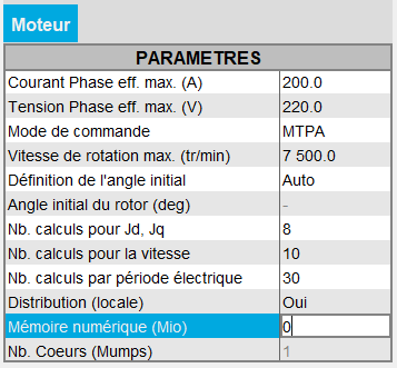

Paramètres d'entrée : Mémoire numérique
Mémoire numérique allouée pour la résolution du projet Flux :

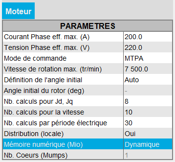

Depuis FeMT 2021, il existe un nouveau mode de mémoire pour exécuter des tests : le mode de mémoire Dynamique.
Désormais, il existe deux modes de mémoire : Utilisateur (statique) et Dynamique.

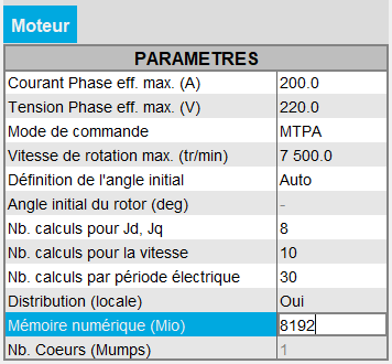

    • Si le mode de mémoire Utilisateur (statique) est utilisé, alors la valeur de mémoire numérique (en Mio) allouée pour la résolution du projet Flux est affichée. L'utilisateur peut modifier cette valeur.
      D'autre part, l'utilisateur peut passer en mode de mémoire numérique Dynamique en entrant 0.
      Remarque : Pour les versions de FeMT antérieures à 2022.1, l'utilisateur ne pouvait pas passer en mode de mémoire Dynamique dans FeMT. Pour exécuter des tests en mode de mémoire Dynamique, l'utilisateur devait régénérer le composant de couplage depuis Flux lancé en mode de mémoire Dynamique.
    • Si le mode de mémoire Dynamique est utilisé, alors Dynamique est affiché et la mémoire numérique utilisée est gérée dynamiquement par Flux pendant son exécution. Donc, dans ce mode, l'utilisateur ne définit aucune valeur pour la mémoire numérique.
      D'autre part, l'utilisateur peut passer en mode de mémoire numérique Utilisateur en entrant une valeur numérique en Mio.
      Avertissement : Pour le cas du passage du mode de mémoire numérique Dynamique au mode de mémoire numérique Utilisateur, l'utilisateur doit avoir connaissance de la mémoire numérique nécessaire pour résoudre le projet et donc définir une valeur suffisamment élevée.
      Remarque : Pour les versions de FeMT antérieures à 2022.1, l'utilisateur ne pouvait pas passer en mode de mémoire Utilisateur dans FeMT. Pour exécuter des tests en mode de mémoire Utilisateur, l'utilisateur devait régénérer le composant de couplage depuis Flux lancé en mode de mémoire Utilisateur.

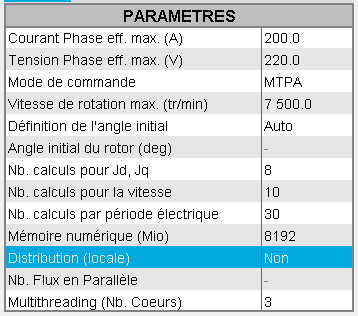

Paramètre d'entrée : Distribution (locale)
  • Si la Distribution (locale) est définie à Oui
    • Si la distribution est activée dans le Superviseur Flux, c'est-à-dire qu'elle a déjà été configurée (Nombre de Flux en parallèle et Nombre de cœurs par Flux en parallèle) et que vous souhaitez utiliser le calcul distribué, alors la résolution sera distribuée.
    • Si la distribution n'est pas activée dans le Superviseur Flux, alors la résolution sera séquentielle et non distribuée même si la Distribution (locale) est définie à Oui.

  • Si la Distribution (locale) est définie à Non, alors la résolution sera séquentielle et ne sera pas distribuée.

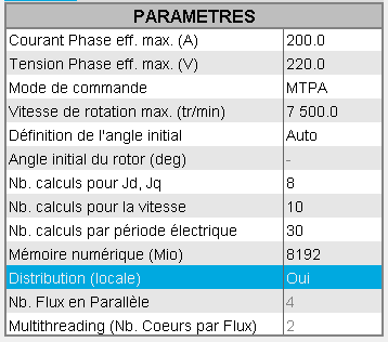

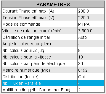

Paramètre d'entrée : Nb. Flux en Parallèle
Ce champ définit le nombre de Flux qui peuvent être lancés en même temps pendant un calcul distribué.
Ce nombre de Flux en parallèle n'est pas accessible à l'utilisateur ici, il est grisé.
    • Si dans le champ Nb. Flux en Parallèle il y a une valeur n, alors cela indique que la distribution a déjà été configurée, c'est-à-dire que cette valeur a été définie précédemment dans le Superviseur Flux. Donc, pour la résolution, n Flux seront lancés en parallèle.
      Avertissement : Un grand nombre pourrait rendre difficile l'utilisation de la machine pour d'autres tâches jusqu'à ce que la résolution soit terminée
    • Si dans le champ Nb. Flux en Parallèle aucune valeur n'apparaît, alors cela indique que la distribution n'a pas été activée dans le Superviseur Flux. Et donc la résolution sera séquentielle et non distribuée même si la Distribution (locale) est définie à Oui

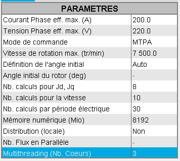

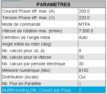

Paramètre d'entrée : Multithreading (Nb. Coeurs)
Ce champ définit le nombre de cœurs utilisés pendant une résolution. Plus précisément, il s'agit du nombre de cœurs utilisés par l'application pour les algorithmes capables de faire du parallélisme sur la machine locale (multithreading). L'application utilise au moins 1 cœur.
    • Si dans le champ Multithreading (Nb. Coeurs par Flux) il y a une valeur m, (remarque : cette valeur n'est pas accessible à l'utilisateur ici, elle est grisée), alors cela indique que la distribution a déjà été configurée, c'est-à-dire que cette valeur a été définie précédemment dans le Superviseur Flux. Donc, pour la résolution, m cœurs par Flux en parallèle seront utilisés
    • Si dans le champ Multithreading (Nb. Coeurs par Flux) aucune valeur n’apparaît, alors cela indique que la distribution n'a pas été activée dans le Superviseur Flux. Et donc la résolution sera séquentielle et non distribuée même si la Distribution (locale) est définie à Oui

  • Si la Distribution (locale) est définie à Non alors la résolution sera séquentielle et non distribuée.
    Cependant, même si la résolution est séquentielle, le nombre de cœurs sera utilisé pour les algorithmes capables de faire du parallélisme (multithreading).
    Des valeurs par défaut sont définies pour le champ Multithreading (Nb. Coeurs) :
    • Pour un projet 2D, le nombre de cœurs est de 1 par défaut
    • Pour un projet Skew, le nombre de cœurs est de 2 par défaut
    • Pour un projet 3D, le nombre de cœurs est de 4 par défaut
    Cette valeur correspondant au nombre de cœurs peut être modifiée par l'utilisateur. La valeur maximale que l'utilisateur peut entrer est bien sûr le nombre total de cœurs de la machine.
