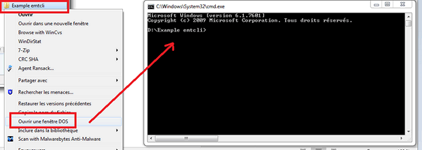

Exemple d’utilisation via la console DOS
Il est nécessaire d'avoir généré un composant de couplage FeMT à partir d’un projet Flux et avoir noté le chemin vers ce composant. Par exemple d:\Example emtcli\Example.FEMT.
Voici les étapes à suivre pour utiliser la ligne de commande via DOS :

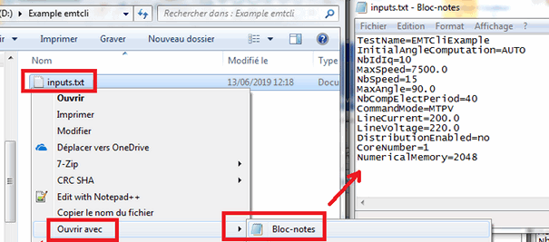

- Dans un répertoire de travail de votre choix, créer un nouveau fichier texte
nommé « inputs.txt »
- Ouvrir le fichier « inputs.txt » dans un éditeur de texte et saisir les
valeurs désirées pour les paramètres d’entrée du test à exécuter
- Depuis un explorateur Windows, ouvrir une fenêtre DOS dans le répertoire de travail
