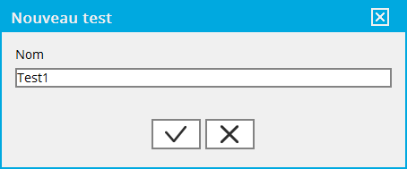

Lancement du test
- lancer un test dans FeMT en cliquant sur  Une boite de dialogue apparaît dans laquelle l'utilisateur doit choisir le nom du test et cliquer sur  . .

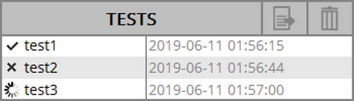

Une fois l’exécution du test finie, le test apparaît en bas à droite. Plusieurs tests peuvent être exécutés sur un composant, dans ce cas ils sont listés:

États des tests
Un test a 3 états possibles :
 : le test a
                        réussi : le test a
                        réussi
                        le test est en cours d’exécution :
 : le
                        test a échoué ou a été interrompu pendant le calcul de Flux et ce test est
                        potentiellement continuable : le
 : le test a
                        échoué et il est impossible de continuer le calcul : le test a

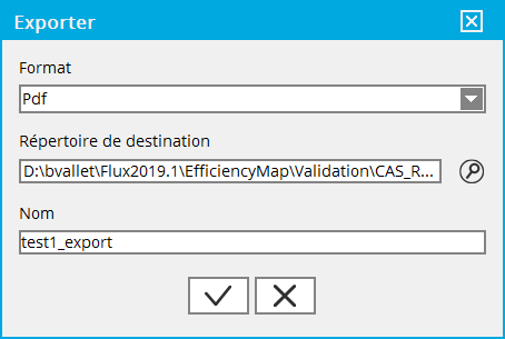

Export de tests
Un test peut être exporté sous 3 formats différents :
- format pdf pour un rapport (équivalent à tout le contenu de la zone centrale)
- format html pour un rapport (équivalent à tout le contenu de la zone centrale)
- format txt pour une exploitation des données (un fichier texte par grandeur)

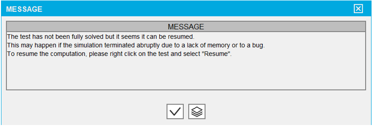

Continuer un test interrompu
Pendant les calcul de Altair Flux e-Machine Toolbox, il arrive que Flux échoue (pour une raison de manque de mémoire par example). Dans certains cas il estpossible de continuer le calcul.
Un test est continuable si un crash de Flux arrive durant l''étape de résolution:
Quand un test échoue et est continuable, un message d'erreur est affiché, expliquant qu'il est possible de continuer ce test.

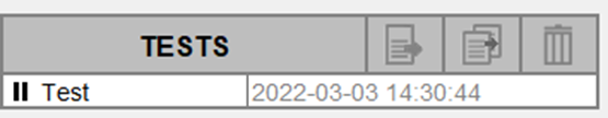

Le test échoué durant le calcul de Flux est identifié avec l'icône  si il est
                continuable.
 si il est
                continuable.

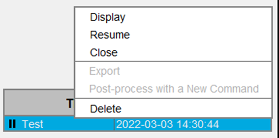

Pour essayer de continuer le test, clicdroit sur le test et choisir Continuer:
Après avoir cliquer sur “Continuer”, le calcul redémarre à partir du dernier pas résolu.
